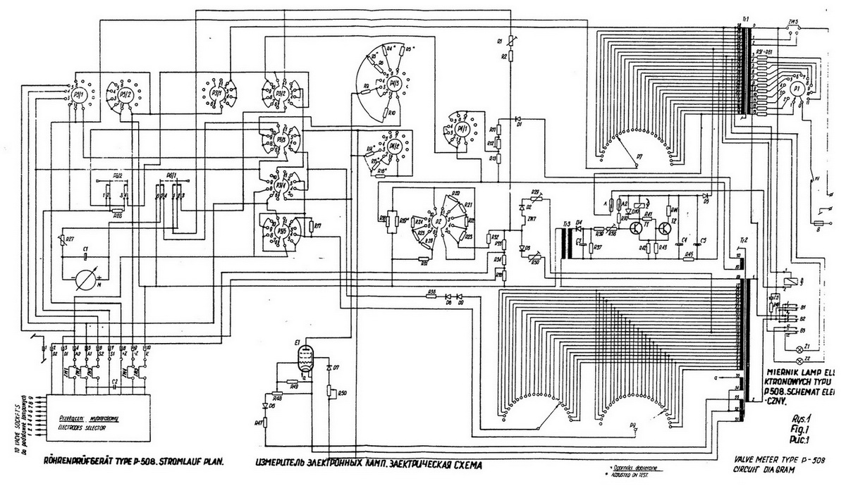

Našel jsem schema ale je to djvu a to mi tadfy nevzalo. Po překlopení do png je to dost veliký.

Pokud jde o schéma, taky jsem ho našel na netu, je to jpg soubor, který přikládám.

rsat
Příspěvky: 10
Registrován: 13 bře 2013, 00:00
#13 Příspěvek od rsat »

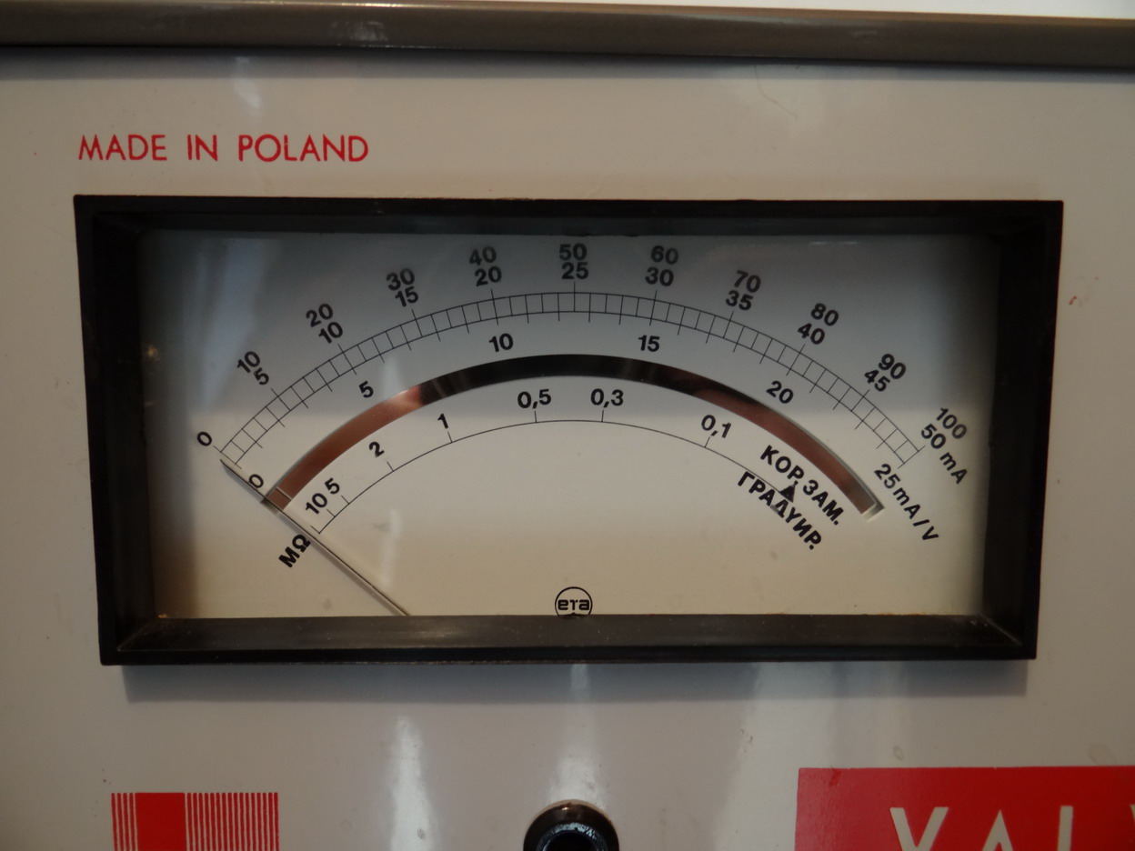

Kde je na tom měřáku to černé kalibrační pole?

Přikládám fotku toho měřáku, to černé pole je vpravo na spodní stupnici, jak je ten nápis KOP.3AM, uprostřed toho nápisu je černá šipka, na ní by měla ukazovat ručička.

Myslel jsem si to, ale tím přepínačem to tam nedostanu. Budu muset nahradit vypálené odpory v přepínači. Budu předpokládat, že jsou stejmé, pokud se to potvrdí u zbývajících.
