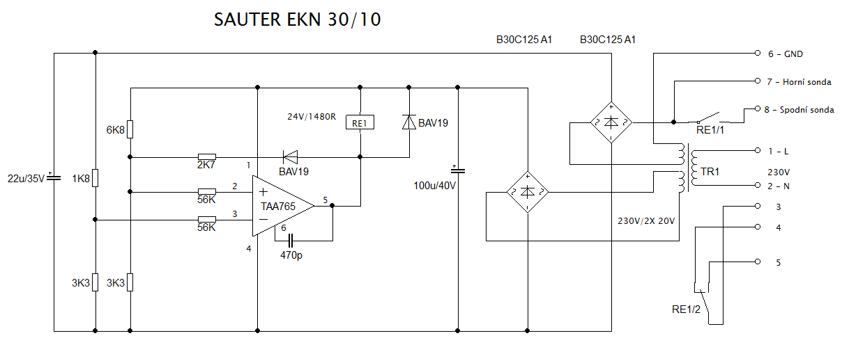

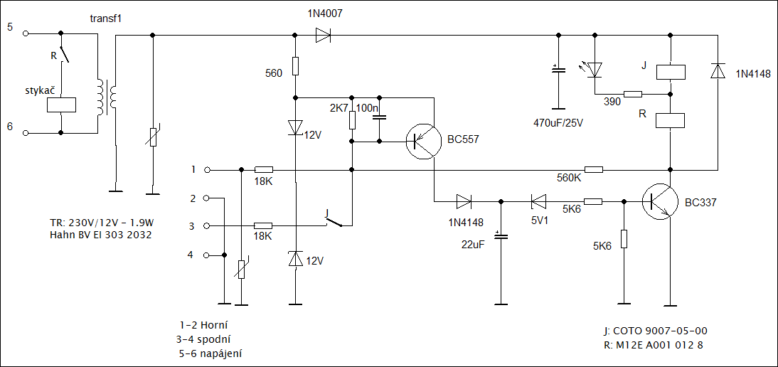

Chlapi,
nemáte někdo nějakou podobnou konstrukci hlídače hladiny jako je MAVE 2 HH2?
Je to ta varianta, kdy čerpadlo sepne při dosažení hladiny na horní sondě a vypne při poklesu pod spodní sondu.
Už ho mám pár let v jedné nádrži na vyčerpávání dešťové vody a teď bych potřeboval další.
Jenže od té doby skoro o 100% podražil a dát za relativně jednoduchý spínač 1000Kč plus nerezové sondy za 700Kč je trochu moc.
Sondy bych si vyrobil z pryskyřice a nerezových šroubů, ale žádnou konstrukci na spínač se mi nepodařilo najít.
Díky moc.
Příspěvky: 10090
#2 Příspěvek od Artaban001 »
Myslíš tohle? (spíná to 3F stykač)
Pak jsem ze zrušenýho "Pegasa" uchvátil 2X SAUTER EKN 30/10
(25.7 KiB) Staženo 440 x
