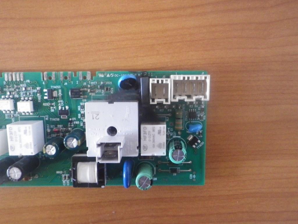

Dobrý den
prosím nemáte někdo servisní schéma zapojení řídící elektroniky EWM 2500 pro pračku AEG. Na desce po bouřce odešel vstupní varistor a kondenzátor viz foto. Bohužel nejde vyčíst hodnoty z poškozených součastek. Než koupin novou desku tak bych se pokusil to opravit. Pračka po zapnutí jede takže to snad bude jen těma dvěma součastkama.
Popřípadě jestli je zde někdo kdo je schopen to opravit tam mu to rad přenechám k opravě.
(139.14 KiB) Staženo 402 x

#3 Příspěvek od KUBO »
Varistor tam daj napr. S10K275 a kondík 22nF
Pozdravuje Vás Martin
ohryzek36
Příspěvky: 2393
Bydliště: Zlínsko
#4 Příspěvek od ohryzek36 »
Kondenzátor (jestli jde o ten šedý vedle varistoru) spíš 100n/275V X2. Varistor S10K275 odpovídá.
Mimochodem - v servismanuálu o osazení desky nic není.
KUBO
Příspěvky: 3897
Bydliště: VT SLOVAKIA
#5 Příspěvek od KUBO »
Tak mám pred sebou spomínanú dosku a kondík je 0,022uF /275V MKP-X2 a varistor 431K10D
