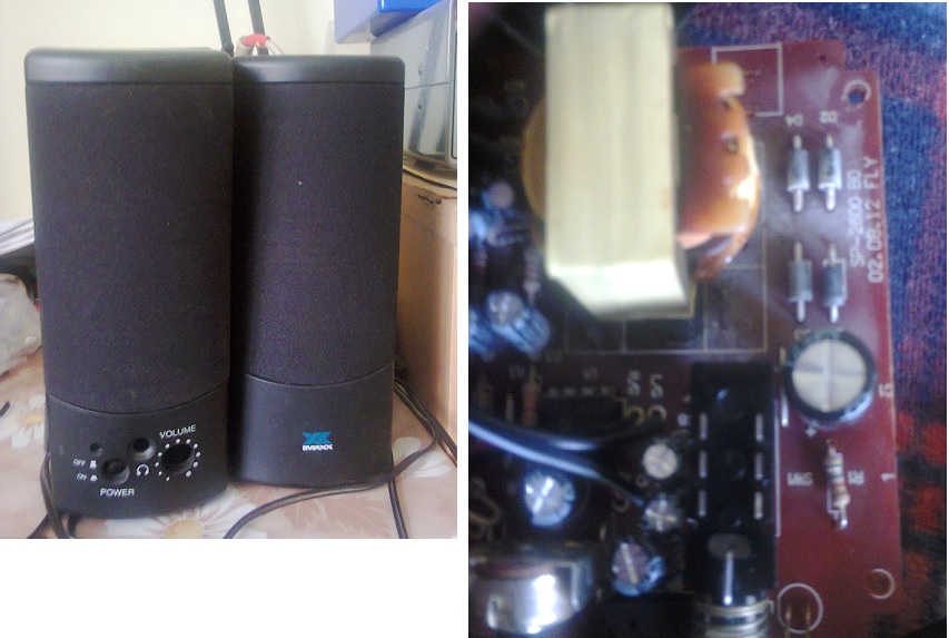

Zdravím
Mě vyhořel nebo se rozpadl trafo v PC repro jaké to trafo mívá sekundární obyčejně voltů kdybych to chtěl nahradit? nebo co tam dát ? ty bedínky jsou made in China viz příloha díky

#2 Příspěvek od ok1hga »
podívej se na napětí kondíku za diodami . . .
poděl to 1,41 a vyjde ti maximální napětí trafa . . .

#3 Příspěvek od KUBO »
Ak si dobre pamätám malo by byť 9V∿

#4 Příspěvek od markoni »
ok1hga píše:podívej se na napětí kondíku za diodami . . .
Ten kondík je 16V takže podle tvého vzorce 12 V sekundárních ale kde ho vzít ? takové jsou v rádio budíkách Levis který jsem si dovezl z Vídně krátce po revoluci a tem ještě funguje je mi ho líto to by chtělo navštívit sběrný dvůr ale jelikož jsem invalida tak babo raď :roll:. Teď mám připojeny bedínky které jsem měl ještě za mého prvního PC jestli se tomu dá říkat roku 1998 kupodivu jsou tiché u těch pokažených byl docela dost slyšet brum díky

#5 Příspěvek od rnbw »
12V trafo nemozes pouzit, pretoze tam bude bez zataze viac ako 16V. 9V trafo bude OK.

#6 Příspěvek od Hydrawerk »
Snadná pomoc. Předělej to na externí zdroj.
http://www.gme.cz/napajeci-adapter-sito ... a-p751-192
http://www.gme.cz/napajeci-adapter-sito ... a-p751-360
Ani ty transformátory nejsou tak drahé, ale jak by se tam vešly, to je otázka. http://www.gme.cz/ei-transformator-do-d ... 9-p610-838

#7 Příspěvek od Devo70 »
Chrastítka podobného výkonu mám po smrti origo trafka napájané zvonkovým trafkom. Je umiestnené mimo bedničky. Má to aj výhodu, aspoň mi nebliká CRT.

#8 Příspěvek od workhard »
A přestane to i bručet, bručí to díky trafu umístěnému těsně za reproduktorem.

#9 Příspěvek od Pepa87 »
Maximální napětí kondenzátoru je jedna věc, ale nesmí se zapomenout ani na maximální napětí toho integráče! Pokud je to TDA2822, tak ten má max. 12 nebo 15V. Pokud ale bude zátěž jen 4 Ohm, tak je snad maximum jen 4,5V. Mám tady střeva z jednoho takového křápu, a na trafu je napsáno 7,5V(stř.) 0,25A. I tak to jede možná už za hranicí a dlouho naplno nevydrží.

#10 Příspěvek od warp »
Pokud jsou ty repro připojeny k PC, tak bych vyvedl 12V z PC do nich - a budou se s vypnutím PC taky hned vypínat. Pokud jsou k něčemu jinému (např. MP3) tak externí zdroj 9-12V ss.

#11 Příspěvek od jjilek »
Ke stejnému účelu používám 5V z USB konektoru. Bohatě stačí.

#12 Příspěvek od xsc »
warp píše:Pokud jsou ty repro připojeny k PC, tak bych vyvedl 12V z PC do nich - a budou se s vypnutím PC taky hned vypínat. Pokud jsou k něčemu jinému (např. MP3) tak externí zdroj 9-12V ss.
Ne vždycky je to ideální řešení, může se projevit zemní smyčka, kdy do zvukové karty jde signálová zem a na 0V zem napájení. Do signálu tak víc leze rušení z PC.

#13 Příspěvek od markoni »
Tak je tam šváb EX2822

#14 Příspěvek od EKKAR »
Čili je to klon TDA2822 jak vyšitej, datašit tady:
http://pdf1.alldatasheet.com/datasheet- ... A2822.html Unap max je 12V.

#15 Příspěvek od markoni »
Tak mám koupené trafo sekundární 9 V naprázdno dává 15V a při zátěži 12V můžu to tak nechat? eventuálně vyřadit zapínací tlačítko aby nebylo vyšší napětí na EX2822 které není dovoleno nebo jak to je vůbec řešeno to napájení toho švába ? díky
