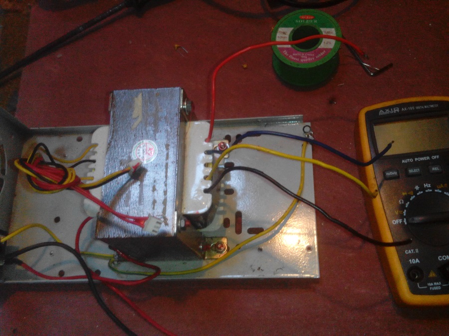

ZVUK2000 píše:Hoď jsem foto toho trafa.
tak nakonec to je jeste trochu jinak .. trafo i se skatuli sem dostal s tim ze to ma prave 4x 9v DC . no pro jistotu sem si to ted premeril a je to uplne jinak
ty konektory ten s cervenyma kablikama a ten s zluto cernym.. nejspis slouzili k napajeni elektroniky onoho laboratoraku ty ani nepocitam.. =)
mereni je nasledujci :
konektor s dvouma cervenyma kablikama :
10v AC
konektor 2x zlutej kablik 1x cernej
zluta - cerna = 21v AC
zkuta - zluta 42v AC
mereni na kabelech :
cerna - modra = 23v AC
cerna - zluta = 9v AC
cerna - cervena = 42v AC
modra - zluta = 13v AC
modra - cervena = 17v AC
zluta - cervena = 30v AC
tak ted uz je aspon jasne kde se vezme tech 35v DC =)
akorat me moc nenapada jak teda ten laborak to mel resene ? to to nejak prepinal ? regulace byla 0.00v-35.00v to me stve ze ktomu nedal i ten tistak =)

#7 Příspěvek od pocitujlasku »
tusim kaz 2 mal riesene odbocky. riesilo sa to klasicky, relatkom sa pripajali/odpajali jednotlive vinutia.
