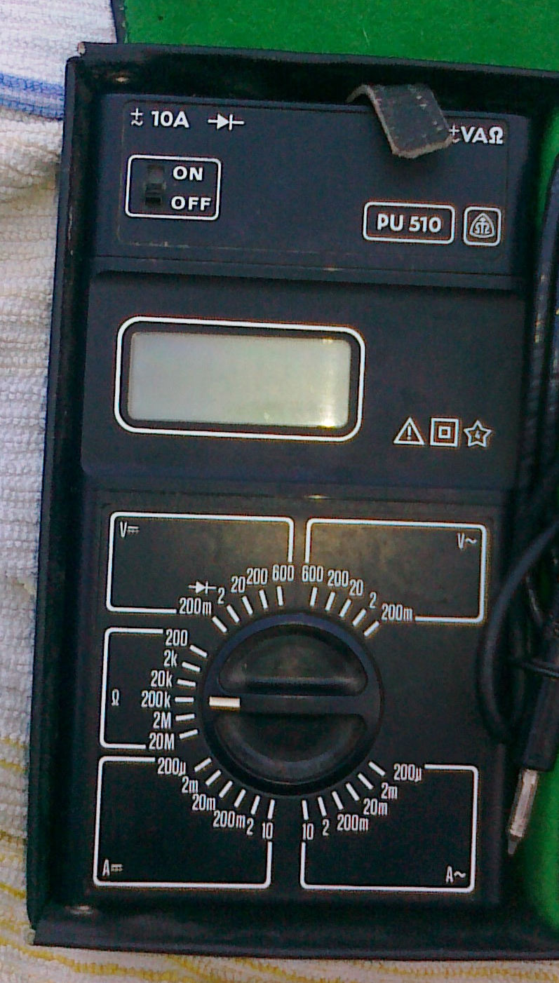

Merak PU510 mi robi v merani otporov rozdiel.Neviete ktorymi suč. to opravit?
Pri merani otporov na rozsahu 200 ohm to robi rozdiel podla druheho presneho meraka cca 33ohm. naviac Na rozsahu 2K rozdiel 74ohm naviac.Neviem najst schemu na uploade,(vidim tam len osciloskopy, v AR-adiach to neviem hladat,mohol by mi ju niekto dat?) tak sa pytam ,ci sa to da zmenit neakym trimrom ,najskor zmenou suč.a ktorej-ych,vdaka.

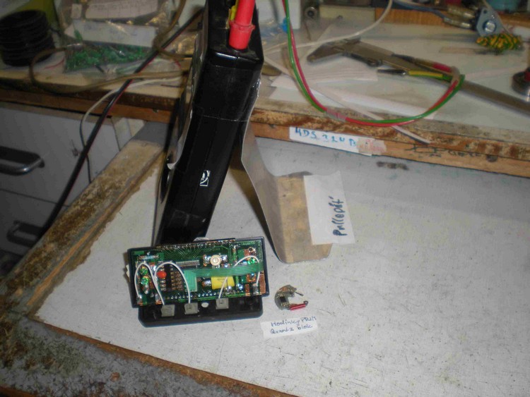

Pani dnes som zapol merak ,ze pozriem co ukazuje na roznych rozsahoch na prazdno,bez snury.
Pri rozs. 2V ukaze .221
20V-"- 1,24
200V "_" 114
2Vstr.- .150
600Vstr. 139
200ohm- 1 .
200uA -11.6
10Astr. - 1.41
Nevypada to na vadny IO TSC7106.Doma mam z ADM 2000-ky asi neaku 7106,mozem ju pouzit,a teda ci to robi urcite ona,vdaka.

#19 Příspěvek od tiktak1953 »
Idem skladat tento metak po kontrole vsetkych tranzistorov( vsetky boli dobre) a otpor R15 sa mi vtedy pri vyberani zlomil.Podla schemy ma byt 1K, ale na stoliku som nasiel teraz po dlksom case, tak isto zlomeny spodok TR 191 zel.metalizovany ale je100k. Nemate niekto rozobraty PU510,aby ste pozreli ci je ten R15 1K.
Odbornici ,podla teorie je mozne ,aby tam bol 100K?Vdaka vam za pomoc.Najskor,ako som pisal, ten problem co som tu popisoval s merakom , bude robit ta 7106-ka
Spytam sa takto este,co by sa stalo ,keby som miesto R15 /1K dal tych 100K?Neviete nikto ,ci je 1k pre R15 100% dobre ,ako je v scheme ?
Aj T1a2 su v schemeKF 524 a v meraku mam 2x KF254!!!

#20 Příspěvek od tiktak1953 »
Takze merak opraveny,mera dobre ,okrem toho vstupu s tym neznamym 1K,či 100Kotporom,ktory dam az budem isty, aky tam ma byt! Tuto cast meraka nepotrebujem. Diky vam, ktori ste sa mi snazili pomoct!
Takto teraz zobrazuje merak hodnoty na rozsahoch.

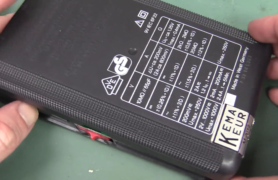

Docela by mě zajímalo, kdo od koho tady opisoval. Nebyla do Metry Blansko zakoupena licence od Gossen Metrawatt?
Má Metrawatt něco společnýho s Metrou Blansko, nebo je to shoda jmen?
