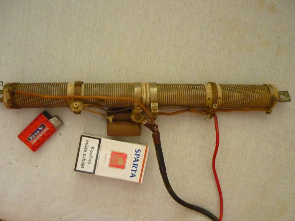

Zajeď do JE Dukovany ( 50km od Brna ) a popros je o vyřazené nízkovýkonové šuntovací odpory, já používám tohle.
Je to navinuté na keramické trubce se šroubovicí odporovým drátem asi 1.5 mm
(143.31 KiB) Staženo 85 x

samponek píše:Zajeď do JE Dukovany ( 50km od Brna ) a popros je o vyřazené nízkovýkonové šuntovací odpory, já používám tohle.
Pokus o vtip? :roll: Můžeš upřesnit kde a koho chceš žádat? Jedině grupáky na bráně co se ti tak leda vysmějí.
