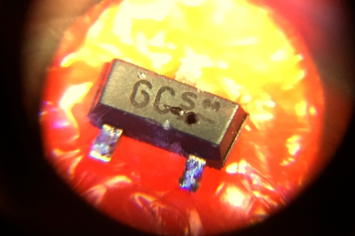

Nevite prosim, co by to mohlo byt za soucastku? Je to z elektroniky horkovzdusne pistole Bosch GHG 660 LCD (Steinel HG 2310 LCD)
Je to z vystupu nejakyho zakazkovyho procesoru Steinel propojeny na G toho triaku co spina to topnou spiralu.
Nasel jsem tenhle link, ale nedovedu to identifikovat
http://www.s-manuals.com/smd/6c
doufam, ze je to nakej tranzistor jenom...
Diky!

6Cs by mohl být BC817-40.
samponek
Příspěvky: 3885
#3 Příspěvek od samponek »
To je NPN tranzistor, ale odstřelený, triak je také odstřelený a procesor také.

Ooo, velke diky, triak byl prave OK, LCD a ovladani funguje, topny teleso je taky OK, tak tam naperu BC 817 a uvidim co to udela.
Poreferuju jeste dnes.

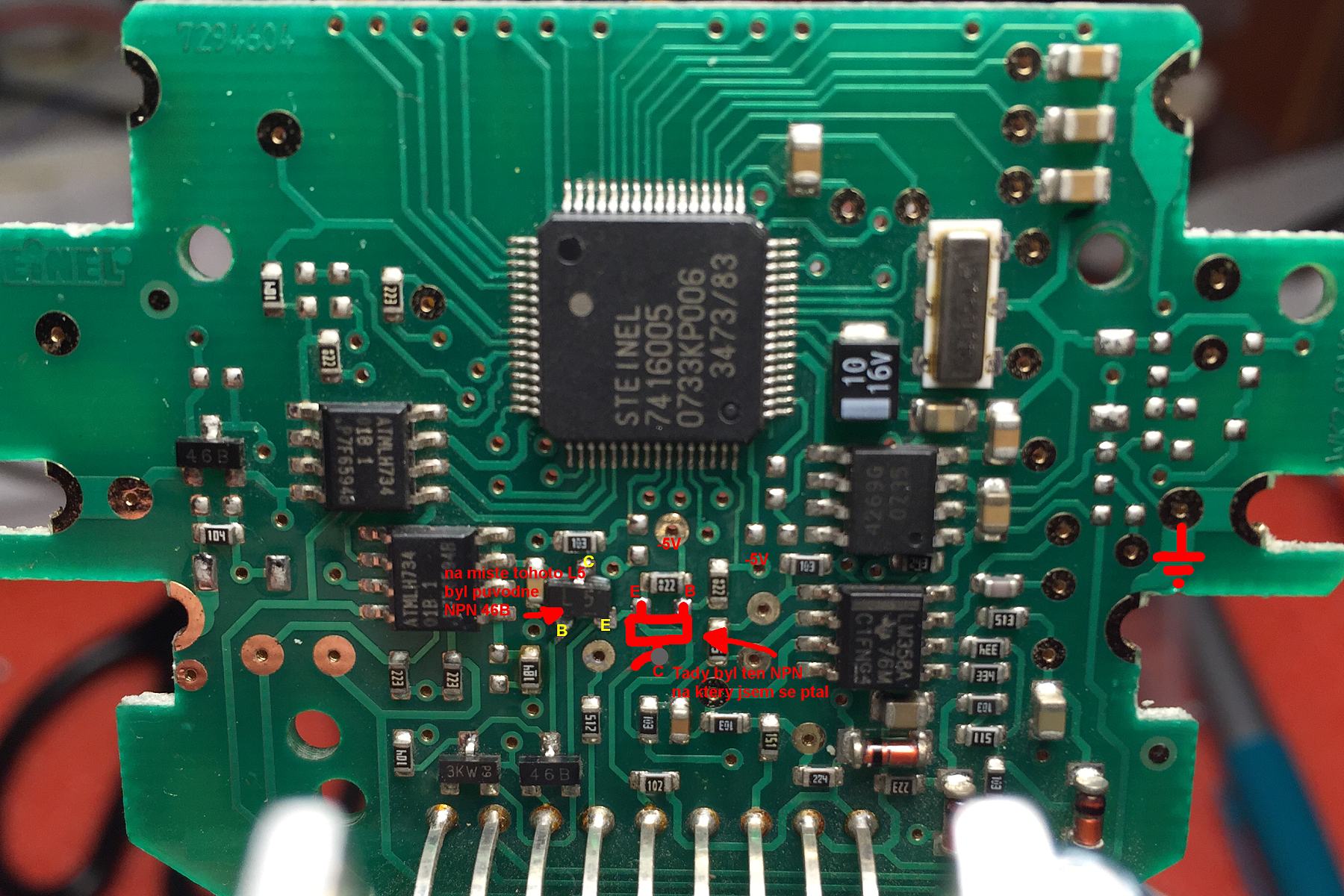

Tady je foto.
Horkovzduska nejede, na G triaku se objevi -5V, coz asi neni to pravy orechovy, mozna je ten vystup procesoru fakt KO.
Mel jsem se na to podivat az zejtra, napajel sem tam obyc tranzistor, univerzal, pak jsem ho chtel prihnout a odtrh sem plosnak a vyvratil jeden SMD tranzistor (oznaceni 46B, mel by to byl NPN univerzal, tak sem tam dal co bylo po ruce=L5)
Vystup z procesoru je -4,5V a pak se ustali na 5V
