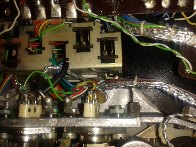

EDIT: Teď jsem uplnou náhodou narazil na ulomenej drát pod koncovými tranzistory. Je poměrně silnej a vede od velkého elytu takže by mohl být i napájecí. Otázka je kam s ním.
EDIT: Tak jsem ten drát připojil podle schématu k emitoru prvního koncového tranzistoru a magnetofon se rozehrál :) A dokonce mu po výměně elytů slyšitelně stoupl výkon - ty 2W v rámci možností docela slušně rozhýbaly moji bednu s 10W ARN664. Taky jsem vyměnil reproduktor protože původnímu se odlepil závěs i s filcem. Teď akorát umejt kryty a můžu se pochlubit pěkným hotovým magnetofonem :) A je to vlastně první magnetofon kterému jsem udělal kompletní generálku - první B4 které jsem rozebral motor a první magnetofon u kterého jsem vyměnil téměř všechny kondíky (na desce není krom těch malejch hnědejch kostiček a jednoho ve fólii jedinej původní)
