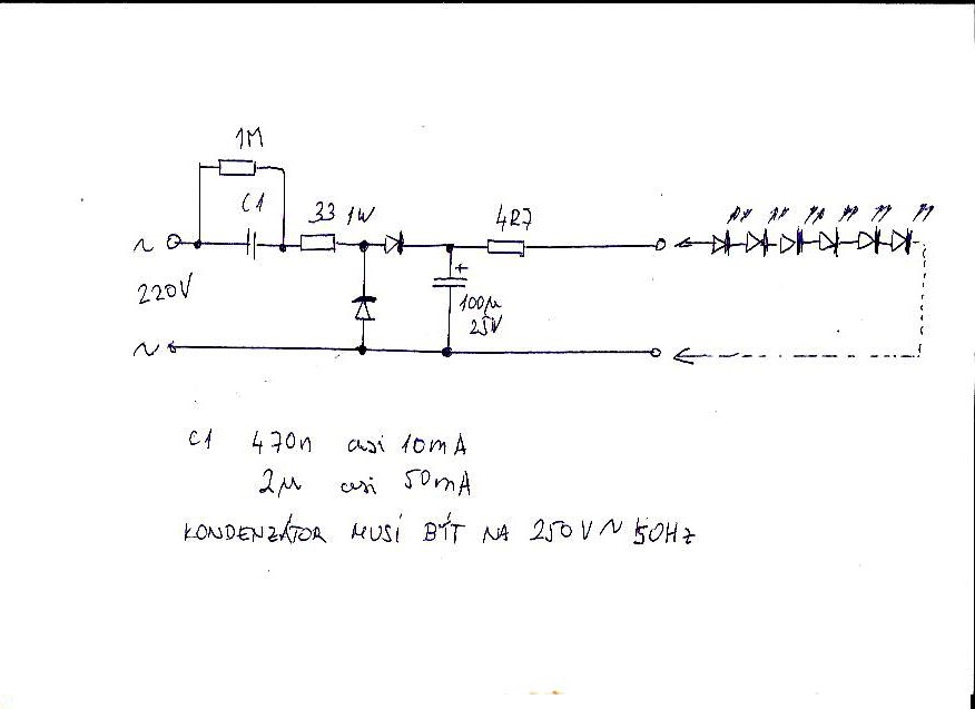

Napaječ s předřadným kondenzátorem.jpg- (66.06 KiB) Staženo 166 x
Ale nakonec ,co bych si dělal starosti,každý svého štěstí strůjcem....

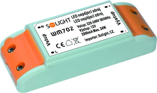

Zda-li pak se tam skrývá transformátor?
50276_1.jpg- zdroj
- (26 KiB) Staženo 142 x
