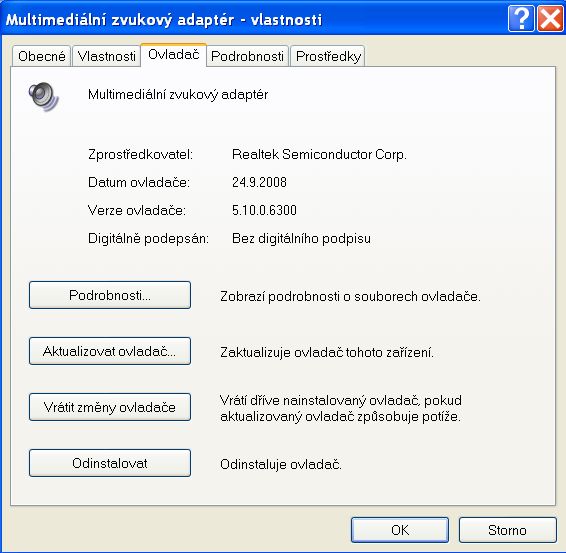

ovladac.jpg- (47.97 KiB) Staženo 116 x
A odinstaluj ten Realtek driver.

sakraforte píše:Spusti setup z rozbaleného C:\IBMTOOLS\DRIVERS\q2aud02us13 Ak bude tvrdiť, že nemá podporovaný hardware, v správcovi zariadení vyber natvrdo cestu a typ zvukovky z toho adresára.
Zdá se, že to je ten správný postup. Ovladač rozbalit a spustit setup z rozbaleného q2aud02us13. A nic jsem nutit nemusel.
