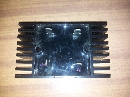

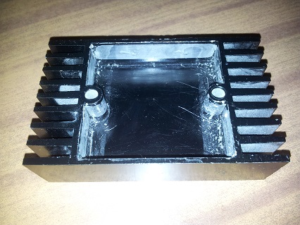

Možná někomu přijde vhod rada jak využít zničený usm. blok viz.příloha, respektive jeho chladič. Stačí jen opatrně ofrézovat zalitou část s diodami a pak to vyloupnou. Dole jsou diody uloženy na silikonu s vodivou podložkou, takže to jde zcela hladce. Jako frézku jsem použil zlomený vrták ve stojanové vrtačce. Chladič je pak možno dále využit.
