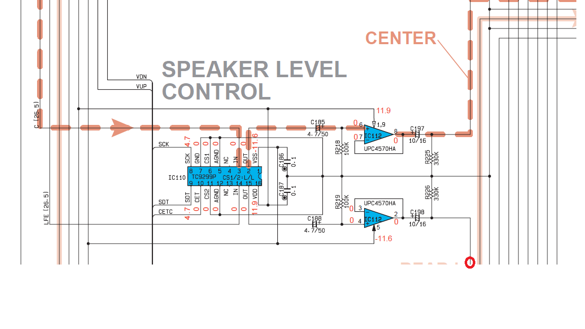

Dobrý deň
Mam problém s výstupom na subwofer nejde z neho žiaden signál. Podľa schémy som sa dopátral ku IC110 do ktorého signál ide ( pin3) ale Out (pin 2,15) nefungujú. Hodnoty napísane na schéme som nameral aj ja.
Za rady ďakujem.

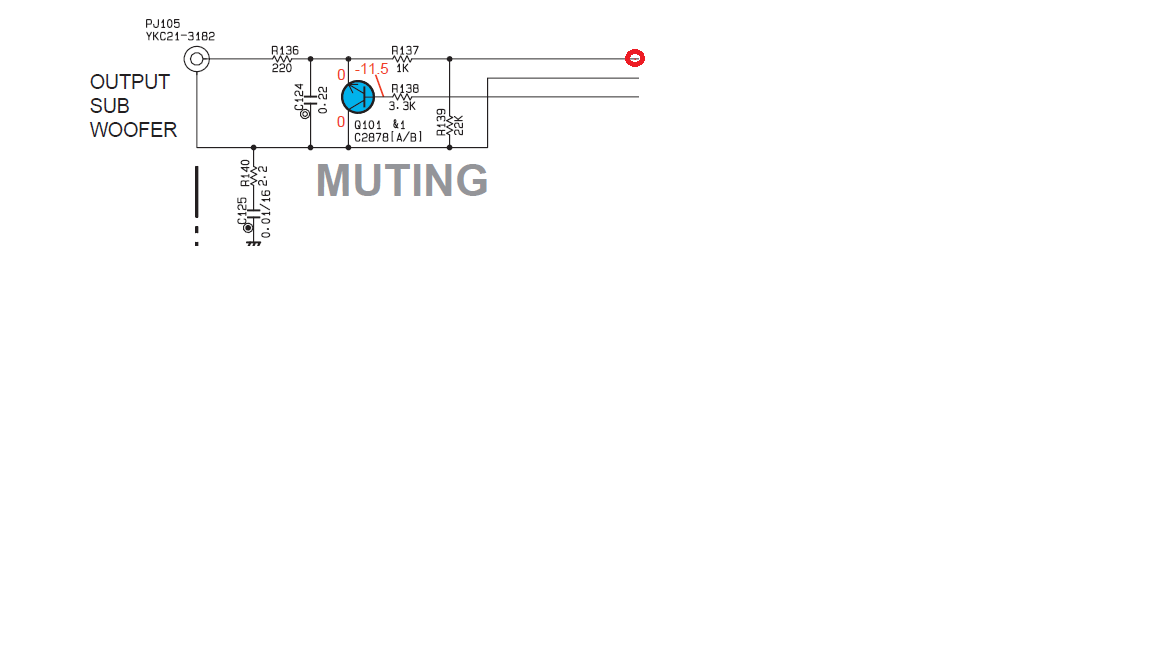

A co ten tranzistor co ten výstup mutuje. Co je na bázi? Co když ji odpojíš?

Na bazu sa nedostanem, ale na R138 je -11.9V. Mal som ho vonku a je dobrý.
Menu som prešiel niekoľko krát a nič sa nezmenilo.

Nazdar tak nikto nemá radu ako dalej? Na doske je ešte jeden IO ale pri meraní sa správa podobne...

Ďakujem rnbw a ZVUK2000 za pomoc chybu som našiel sub. šlape.
Příspěvky: 37418
#7 Příspěvek od rnbw »
A v com teda bol problem?
XTC300
Příspěvky: 15
Registrován: 07 srp 2012, 00:00
#8 Příspěvek od XTC300 »
Nazdar výmena IC 112.
