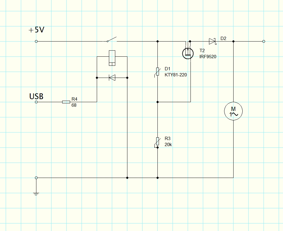

Jinak jsem kdysi podobný případ na notebooku řešil. Vím, že to asi není úplně to pravé ořechové, ale byl to starší notebook a nějaká dražší oprava by se navyplatila. Relé bylo miniaturní jazýčkové, dioda za FET je schottky, kvůli malému úbytku napětí.
Trimr je v provedení 20 otáček na a byl přilepen k šasí, ve spodním víku byl vyvrtán otvor, aby se dali regulovat otáčky. Podle teploty procesoru jsem potom nastavil otáčky na vhodné chlazení.
