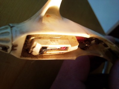

Dobrý den, dá se tato vložka ještě někde sehnat?
Je to otočná mono vložka do přenosky "hadí hlava" na dvě jehly - červená a zelená tečka.
Je na ní navíc doplňkové označení NM II.
Děkuji.
(20.64 KiB) Staženo 311 x

Originál se shání těžko ale snad by byla možnost přestavby na dostupnější typ.
Retro-radio servis tyto úpravy dělá, možná by stálo za úvahu se tam zeptat jestli by nebyl originál nebo jaké náhradní typy používají. Ovšem nevím jestli použitelné náhradní vložky jsou dvouhroté pro přehrávání desek standardních i s úzkou drážkou. Ale někde jsem viděl vložku kde to bylo řešeno ručně výměnnými hroty.
Příspěvky: 21232
#3 Příspěvek od Hill »
Po úpravě uchycení můžeš osadit tuto přenosku.
Není naklápěcí, musí být v příčném směru rovnoběžná s deskou, překlápí se páčkou na přenosce jen hroty na stereofonní drážku vinylových desek a širokou drážku standardních desek na 78 otáček.
Elektricky bych ji pokládal za přímou náhradu. Oba zemní vývody i živé vývody kanálů musíš spojit paralelně, protože původní VK051 je monofonní a má vývody jen dva.
Nemáš-li šelakové desky na 78 otáček, stačila by (samozřejmě s podobnou úpravou uchycení, aby v příčném směru nebyla nakloněná), i například tato. Také musíš od kablíku zdvojit vývody.
Do této přenosky jsou stále dostupné i náhradní hroty.
Zrovna tak tam můžeš dát AUE CP40S20
Také do této přenosky jsou dostupné náhradní hroty,
Mechanická úprava spočívá například v odstranění vidličky naklápěcího držáku, točítko na špici raménka bude nejspíš třeba přilepit, přenosku musíš do hlavice umístit tak, aby hrot byl stejně daleko od ložiska raménka, jako byly hroty původní.

Hill: Omlouvám se že trochu později, ale děkuji za informace. Ona jiná možnost opravdu asi nebude, tu starou vložku nikde nemají. A po této výměně bude už teda možno přehrávat i novodobější stereo desky, nebo opět jen ty staré mono?
Díky
Příspěvky: 21232
#5 Příspěvek od Hill »
Když je v pořádku ložisko raménka, správně namazané a lehce chodivé, svislá síla na hrot se pohybuje mezi 4,5 a 6 gramy (tedy asi 45-60 mN - nastavuje se převěšením nadlehčovací pružinky v kloubu raménka do příslušného otvoru), dostanou ty desky na zadel jako od každé jiné krystalové přenosky v téměř každém jiném raménku.
Jen je škoda, že nejsou vyvedené raménkem dva kanály, ale jen jeden. Výstupy přenosky je tedy třeba spojit paralelně a přehrávat cokoli monofonně, nebo se musí vyměnit i kablík...
