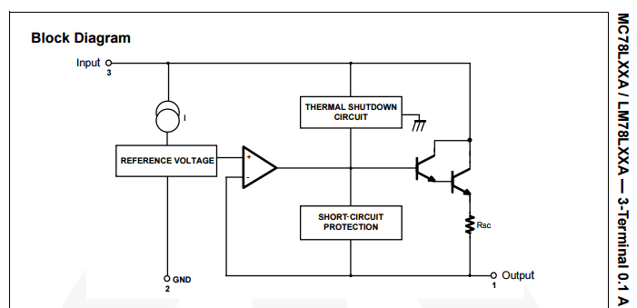

Bernard
Příspěvky: 3654
#9 Příspěvek od Bernard »
Můžou snížit, ale jen tak, aby samotný dělič přemostění/zátěž nedal víc jak 5V. Ten stalilizátor nedokáže proud vcucnout a tím napětí snížit.
(26.53 KiB) Staženo 140 x
