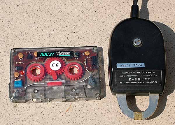

Xeon_sk
Příspěvky: 521
Registrován: 02 úno 2011, 00:00
Bydliště: Bratislava IV
#12 Příspěvek od Xeon_sk »
Pridávam ešte jeden kuriózny model demagnetizačnej kazety. Obsahuje striedavý generátor a pohyblivú tlmivku. Počas práce ukazujú indikátory od malej až po výchylku za roh. Radšej ale používam HE-2 od Sony.
(88.46 KiB) Staženo 176 x
