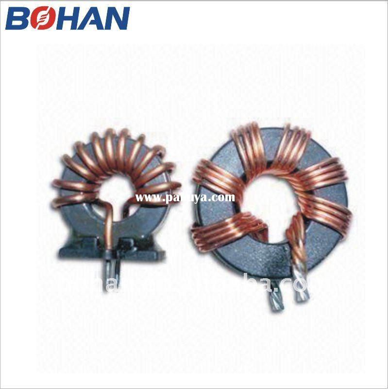

Dobrý den.Potřeboval bych od Vás poradit ohledně trafa v mém zdroji.bez známek kolísání napětí či výpadků mi zahořelo trafíčko na sekundáru.byla proražená dioda a trafo kompet bez izolace , dvojí vinutí šlo do sebe.(nikdy jsem to neviděl) :? Dá se někde koupit nové trafo, nebo si ho můžu sám znova namotat bez potřebných parametrů?co se stane, když udělám o jeden závit více či méně?
Info:Průměr magnetu vnější/vnitřní 33/20mm
Drát cu 4*12mm 600mm délka 14 závitu
druhý vinutí 1*6mm 600mm 14 závitu
nikde jsem takové trafo nenašel s dvojím vinutím, jenom jedno ...
Asi takové ...
(54.02 KiB) Staženo 143 x
Příspěvky: 12602
#2 Příspěvek od ok1hga »
to, co jsi sem dal jako ukázku, nejsou trafa !!!
pouze tlumivky !
vyfoť to co ti zbylo v tom zdroji a dej to sem,
ať víme jestli to půjde přemotat . . .
