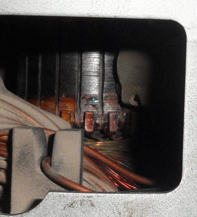

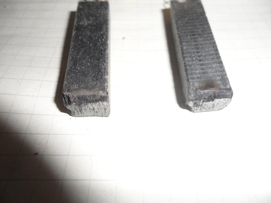

Šroubovák používat umím a oxidaci taky poznám. Ale elektromotor a pod. věci jsem nikdy nerozebíral a ani nevím, jak to funguje.
Díky za rady.
uhliky.JPG- (66.72 KiB) Staženo 325 x
komutator.JPG- (63.61 KiB) Staženo 322 x
