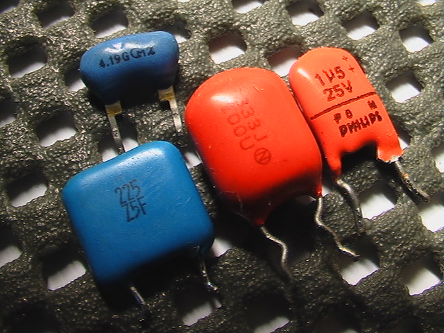

určenie súčiastok

4,19MHz je rezonátor pro hodiny s 22stupňovým děličem (na výstup 1s), tipuju to na přední panel videa, kde řídil hodiny procesoru zobrazení, případně mohl řídit jiný procesor.
225 je kondenzátor o kapacitě 22 a za tím pět nul (je to v pikofaradech, takže 2 200 000pF = 2u2).
Kondík vedle je špatně čitelný, jestli do dobře čtu, tak 333 znamená 33 a tři nuly, to je 33 000pF = 33n...
...a ten napravo je elektrolyt s vyznačenou polaritou o kapacitě 1u5=1,5uF na napětí do 25V.
