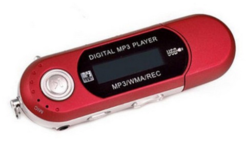

Zdravím zdejší fórum, prosím pěkně nemá někdo tuto mp3ku? Ač vypadá ovládání velmi triviálně, nemohu ji ani zaboha zprovoznit :oops:
Hlavní knoflík (PLAY) funguje, delším stiskem lze mp3 zapnout i vypnout. Po zapnutí naběhne menu, kde se dá přeskakovat po položkách kolébkovým přepínačem funkcí oběma směry, ale ani za nic nemohu v menu nic aktivovat. PLAY ani tlačítka hlasitosti v menu nic nedělají. Zkoušel jsem i krátké/dlouhé stisky, vícenásobné, ale nic :?
Vím, je to krám za 6USD z Číny, ale přece jen se mi ji nechce okamžitě hodit do koše, co jsem ji přinesl domů.
Díky každému, kdo bude vědět a pomůže :)
... ještě doplním, že kartu MicroSD mám vloženou, 4GB, zkoušel jsem formátovat na FAT i FAT32, soubory v rootu i v adresářích, ale nic.

Kdysi jsem měl podobnou a tam se potvrzovalo stisknutím středu joysticku.

Tak jsi mne vyděsil, že jsem musel skontrolovat ten můj. Mám ten samý v modrém. Po vložení SD karty a vložení baterky jsem nemusel nikde listovat, první MP3 se spustila sama. Pozastavit jde tím kulatým knoflíkem vlevo, do menu mi jde vstoupit boční páčkou a měnit volby. Takže nevím.

mikosa: Bingooo!! :D Tys me zachranil, stisknout packu me teda fakt nenapadlo, funguje to, diky.
Neslo o to, ze by mi neprehravala mp3, jak asi pochopili ostatni, ale ze neslo v menu cokoliv vybrat (aktivovat).
