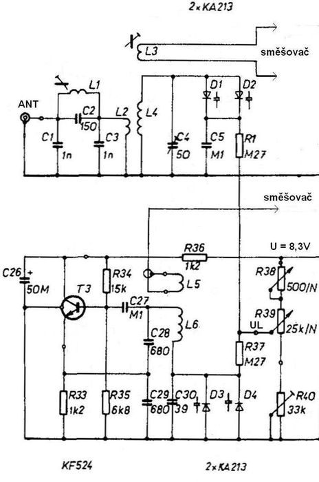

V tomto případě je ladící kondenzátor samozřejmě nejjednodušší řešení. Ale pro přeladění pouze amatérského pásma to jde i s varikapy při malém napětí. Například přijímač Pionýr z bývalé Radiotechniky Teplice. Verze pro pásmo 80m má přeladění přes 300kHz při max. ladícím napětí kolem 8V. Místo diod KA213 se později používaly varikapy KB105. Při výběru vhodnějšího typu by stačil i jeden.
Pionýr 80, vstupní obvod a oscilátor.

Dotazovaný přijímač je s přímým směšováním, Pionýr taky. Bez směšování s místním oscilátorem by se nevytvořil slyšitelný zázněj CW nebo postranního pásma SSB.

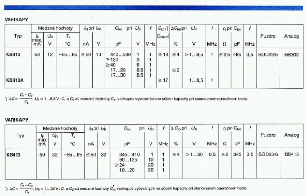

Tesla robila aj KB313 ,413
(257.06 KiB) Staženo 113 x
