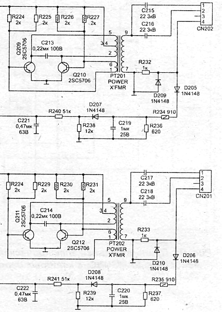

Takže něco podobného, viz obrázek. Ale trafo se musí stejně vyměnit, převinutí asi nepřipadá v úvahu. :wink:

Mozno je vinutie prerusene niekde na konci pri vyvode, to by sa mohlo dat opravit. A mozno nie...

masar píše:Takže něco podobného, viz obrázek. Ale trafo se musí stejně vyměnit, převinutí asi nepřipadá v úvahu. :wink:
Jj přesně tak,něco podobného...No skusím ho sehnat a pak dám vědet jak jsem dopadl..Jinak díky za rady..:-)

Jen mě napadla taková "bastlířská" myšlenka. Asi před rokem jsem vyřešil podobný problém u invertoru v nějakém starším skeneru tím, že jsem ho nahradil invertorem dodávaným jako součást tunningového osvětlení v PC. Stojí to asi 130Kč včetně dvou trubic, vypínače, příchytek a kabeláže. Snad by se to po nějaké menší úpravě dalo použít (odborníci nekamenujte mě). :wink:
