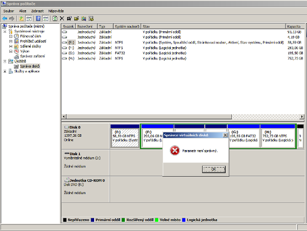

koupil jsem starší desktop PC s Windows 7.
Disk je jeden 1.5TB rozdělený na oddíly.
1x primární (E:)
ostatní (F:...H:) logické
Windows na disku sídlí v oddíle s písmenem E:
Potřeboval bych nyní nově změnit E: na C:
(vyžadují jisté retro-programy)
Problém je, že klasický způsob přidělení písmenka ve "Widnows Správa disků" odmítá změnit u tohoto oddílu E:
Vrací chybové okno:
Správce virtuálních disků
Parametr není správný
Je prosím nějaké řešení kromě reinstalu Windows?

Nie. Register je plny odkazov na E: a mnoho dalsich suborov tiez... Musi sa to preinstalovat.

To s těmi registry je možné, ale já to dělával, stačilo editovat registry v
HKEY_LOCAL_MACHINE\SYSTEM\MountedDevices
např. \DosDevices\E: na \DosDevices\C: . Najdeš to i u Microsoftu https://support.microsoft.com/cs-cz/kb/223188 .

najlepsi je format a reinstal, ale skus este jedno riesenie. Ak C nie je nikde priradene, tak to skus namapovat cez subst c: e: - potom by si mal vidiet jednotku c, ktora ale odkazuje na fyzicke e: - to by mohlo pomoct pre starsie programy

@ HKEY_LOCAL_MACHINE\SYSTEM\MountedDevices
To jsem zkoušel včera večer a dopadlo to tak že po najetí jsem měl v rohu: Používáte nelegální kopii ...
... Tak jsem ty registry zeditoval rychle zpět.
Asi to bude tím, že W7 má nějakou anti-theft ochranu, že pozná, že se mu změnila popiska oddílu. Dole v aplikačním návodu taky není uvedeno, že by to mělo fungovat i pro W7.

Subst funguje i v současných Windows. Pokud je to jen kvůli nějakému starému programu, mohlo by to pomoct. Pozor na nastavení práv, subst spuštěný pod uživatelem se pro jiného neprojeví.
