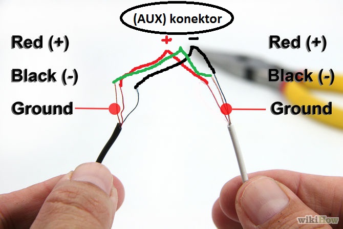

Mám doma 2 zesilovače z kterých mi jdou 2 AUX kabely (vstupy) a abych to spojil do jednoho tak musím použít redukci
670px-Make-Your-Own-Aux-Cable-Step-3-Version-2.jpg- (63.38 KiB) Staženo 121 x

Ja bych to spojil pres nejaky maly mixak s operacnima zesilovacema. Prece nejde naprimo propojit dva nebo vice symetrickych vystupu do noveho vstupu.
konosuke píše:ale to už se probíralo:
http://www.ebastlirna.cz/modules.php?na ... hlight=aux
Vypada to na stejneho dotazovatele. Ale v reseni jsou nesymetricke kabely.
