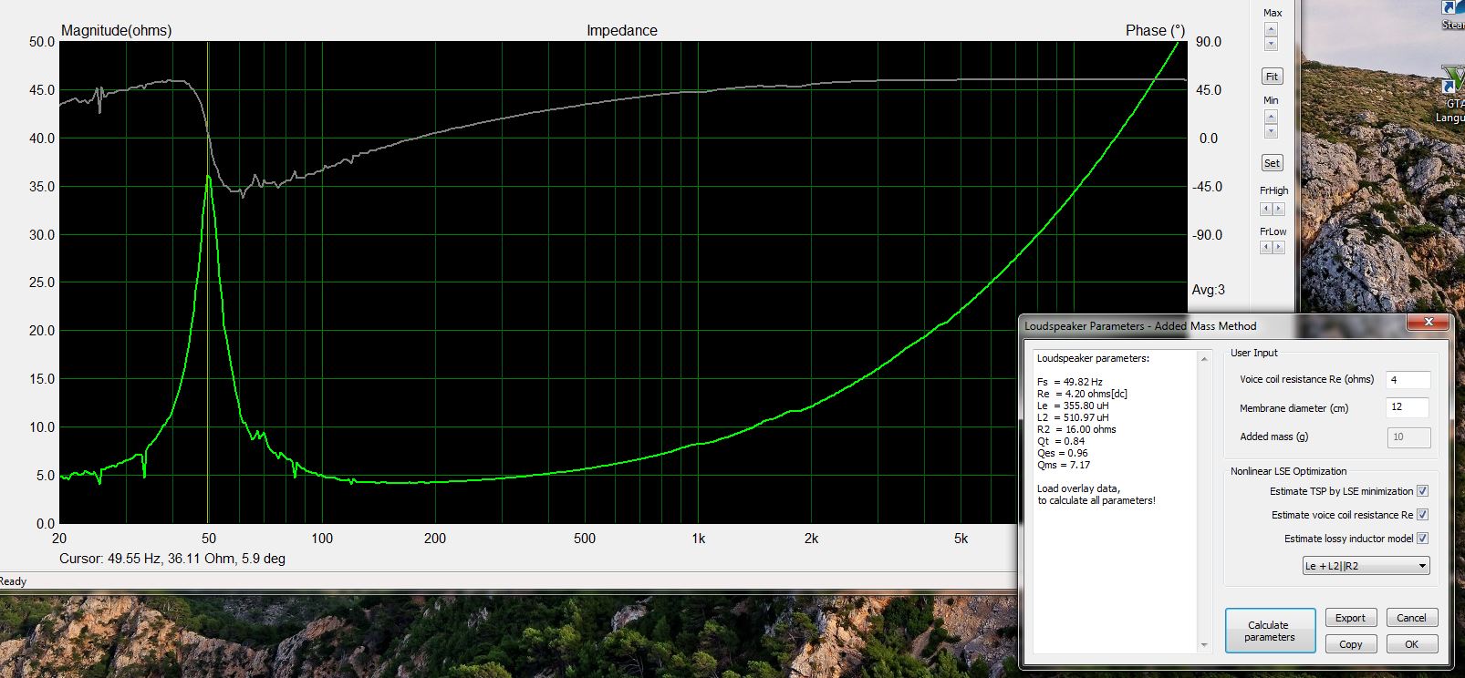

Na simulaci vhodné ozvučnice zdaleka nestačí znát jen jeho rezonanční frekvenci. Je třeba znát kompletní sadu tzv. TS (či Thiele-Small) parametrů. Na to ti stačí v základu alespoň trochu rozumná zvuková karta (s kartami integrovanými na základní desce mohou být problémy), software (ke stažení zdarma - Arta) a jednoduchý bastlík na měření. N nejočesanější možné podobě je to v podstatě odpor přemostěný vypínačem na kterém se měří vlastně proud protékající reproduktorem. Odpor by měl mít někde mezi 33 až 100 ohmy (2-5 wattů), přesná hodnota není podstatná, je však třeba přesně znát jeho hodnotu. Dále je třeba mít k dispozici přesnou váhu a nemastnou modelínu (běžně ke koupi v hračkářaství).
Pricipiální postup měření je v podstatě jednoduchý, to však neznamená že se nedá zkonit kvůli milionu různých maličkostí, které se nikde po forech ani nedočteš a nebo je budeš hledat špatně. V podstatě se jedná o měření dvou rezonančních frekvencí (bez zátěže a s přidanou hmotností) a následné dopočítání ostatních parametrů ze známých vstupních údajů. Z těch se pak dá s celkem solidní přesností nasimulovat chování reproduktoru v daném typu ozvučnice a tak najít optimum.
Nechceš to zkusit?

#17 Příspěvek od ondoubek »
(205.99 KiB) Staženo 134 x
Thales
Příspěvky: 1165
#18 Příspěvek od Thales »
Sice tě musím pochválit za snahu že ses na to nevykašlal a alespoň si se ten reprák pokusil změřit, ale bohužel takto ne. nejprve musíš změřit reprák bez zátěže, nejlépe ve swvislé poloze. Změřená charakteristika by měla být rovná a bez zubů jak tam máš ty. Asi si do toho nějak sem tam drknul, špatný kontakt a nebo byl v okolí hluk. Když si s naměřenou křivkou spokojený tak si klikneš nahoře v menu na Overlay > set as overlay. Křivka se ti zažlutí a při dalším měření s touto bude program tu novou křivku se zátěží porovnávat. Pak si na reproduktor umístíš přesně (!) odváženou modelínu, pro 6,5" by to mohlo být kolem 15g. Já na to používám přesnou váhu s rozlišením 0,01g. Z modelíny si uděláš rovnoměrný váleček, ze kterého uděláš na membráně těsně u spoje membrána-vrchlík kroužek a pěkně jí na tu membránu přitlačíš aby dobře držela. nesmí nijak rezonovat ani mít tendenci odpadnout. Znovu připomínám že zvláště poddajné reproduktory je vhodné měřit ve svislé poloze. Promačkni pak membránu dovnitř a ven (trochu ho procvič - ale jemně!) a nech reproduktor trochu rozehrát. Při natlačení modelíny na membránu se ta poněkud vychýlí z rovnovážné polohy a to může způsobit zkreslení měření. Pak si změříš novou křivku a když je OK tak měření prostě stopneš. Teprve pak dáš analyze - added mass method. Do položky "voice coil" nezadáváš jmenovitou impedanci, ale skutečný odpor stejnosměrný cívky změřený ohmetrem. Ten je vždy nižší než jmenovitá impedance. Dej si bacha u levných multimetrů. Ty měřící ňůry mají samy nějaký odpor, ktrerý je nutno odečíst tak bacha na to. Do položky "membrane diameter" vkládáš průměr membrány + 1/3 závěsu. Added mass je jasná položka - přesně změřená hmotnost modelíny, kterou si při měření použil (měřit těsně před nalepením, ona ta modelína ráda vysychá a mění hmotnost, něco také ulpívá na rukou...). Teprve pak získáš správné údaje. Takto si bohužel nezjistil nic zajímavého. Jak to má vipadat viz screen ode mě.
