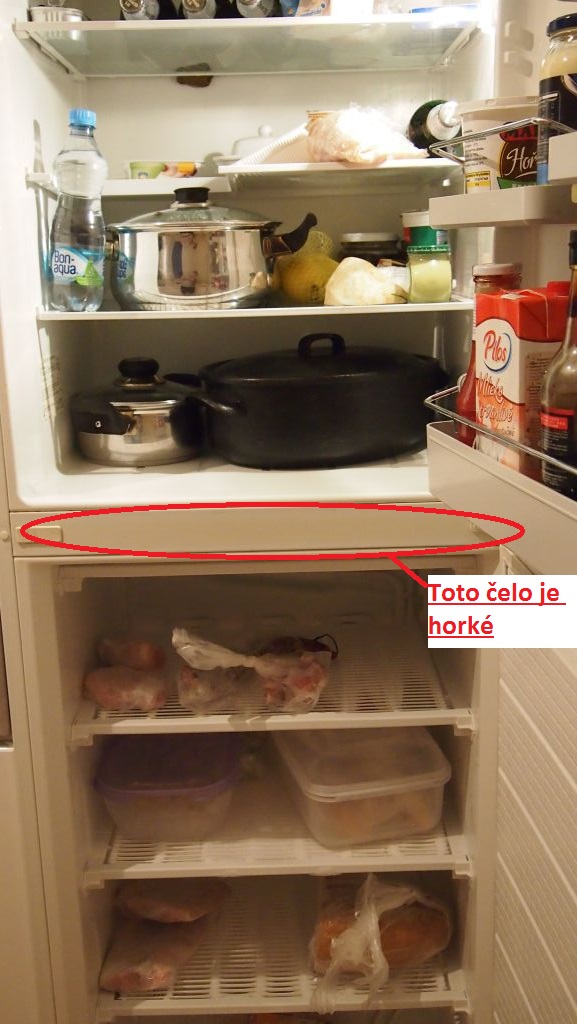

potřeboval bych poradit s tímhle veteránem. Je to kombinovaná lednice/mrazák s jedním kompresorem. Příznaky jsou následující:
-lednice běží téměř non-stop
-není schopná udržet 7°C (ani 8 v tomhle počasí - 26°C)
-těsnění OK
-chladivo (asi) OK - tohle dělá už několik let
-mrazák bez problémů - i když se naplní nemraženými věcmi, udrží -18°C
-není nikde zvenku studená - izolace tedy asi OK
-vnitřní zadní stěna je za provozu studená, občas i s námrazou - chladící výkon tedy je
Takhle se s ní trápíme už léta, nebylo na novou a nakonec to vždy nějak uchladila, ale po přestěhování ji mám přes jednu příčku 2 metry od postele a to se v noci nedá.

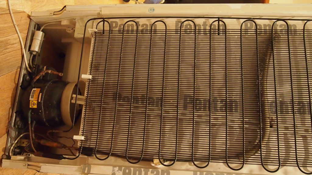

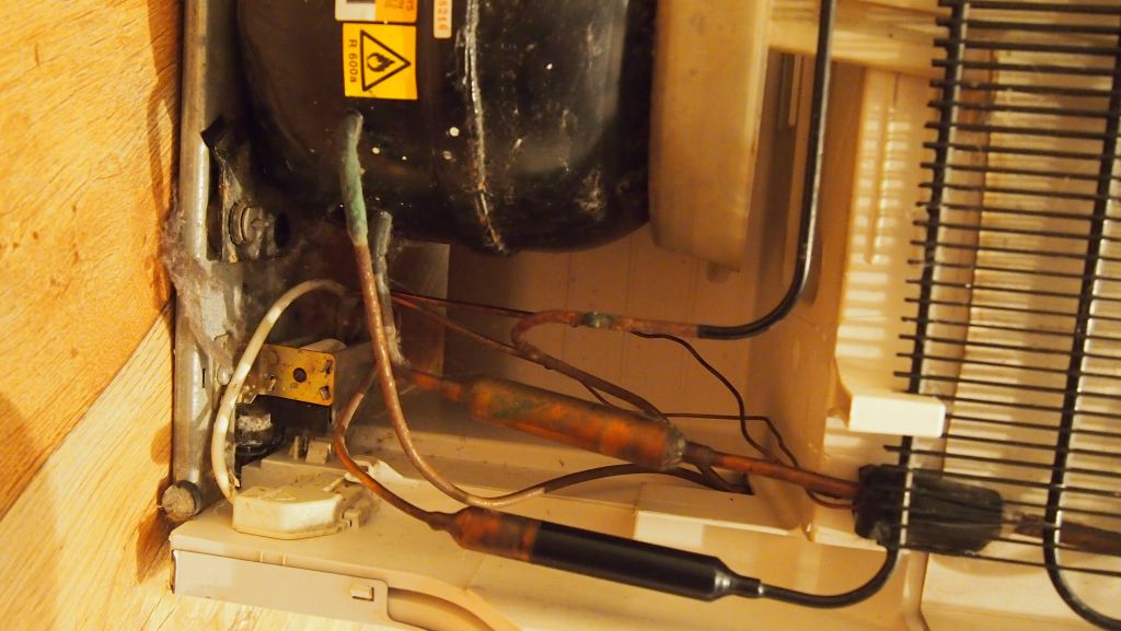

Nevím, jestli to má souvislost a nevím, jestli to dělala i dříve, ale zjistil jsem, že čelo přepážky mezi mrazákem a lednicí je horké. Nechápu proč. Lednici jsem vytáhl z linky, protože jsem tušil nějakou zradu v podobě zaseklého autodefrostu (který by neměla mít), když si sama přitápí. Vzadu jsem našel trubkové hospodářství, ze kterého nejsem chytrý. Princip lednice chápu, ale nevím, jak se může tím ventilem přepínat mezi lednicí a mrazákem, když to jde všechno do jedné trubky a proč mi jde teplá trubka od chladiče zpět do lednice. Vidíte do toho někdo víc?

Odpoledne ji zase vyhodím ven a zkusím vypnout lednici, jestli se mi ohřeje jenom jedna z těch kapilár a taky zkusím rozdělat to medvědí hovno, ať vidím, co pod ním je.

V mrazáku -34°C, když v lednici na spodku bylo +5°C. Kompresor vypínal sotva na dvě hodiny denně, když jsem dal termostat na trojku, nevypínal vůbec.
Po asi dvou měsících, kdy stála lednice vypnutá v kůlně, jsem ji před vyhozením ještě zkusil zapnout - a najednou byla zase v pořádku: na dně lednice +4°C, v mrazáku -18°C, termostat reguloval, druhý den už normálně agregát spínal asi na 20 minut každou hodinu.
Zkus to taky - jestli to nebyla náhoda, třeba se to bude chovat stejně. Tipuji na rozmrznutí a vyschnutí nějakých tepelných mostů v zadní stěně, kam se nedá sáhnout, protože tomu brání radiátor.
