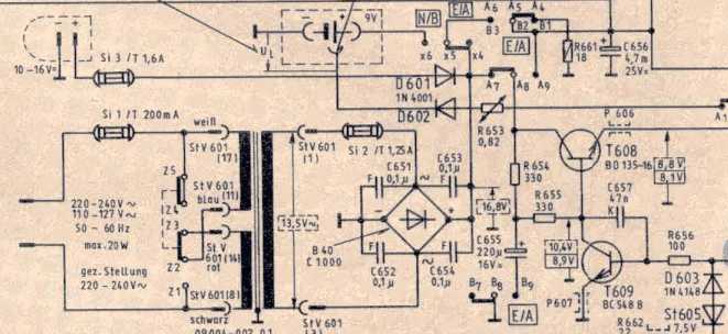

Pls, nevidel nekdo tento konektor, kterz pouzivaji starsi Grundigovy kousky (napr. C6200, ale maji to zatim vsechny co jsem mel v ruce) ?
Je to obdelnik, na jedne strane mirne zakulaceny.
(15.77 KiB) Staženo 181 x

To, co trčí z té základny uvnitř je kovové, nebo je to plast a v tom dutinka?
rimi
Příspěvky: 287
Registrován: 26 čer 2011, 00:00
Bydliště: Pribor
#6 Příspěvek od rimi »
Nevim, jak to (nedestruktivne) omerit, zvenci to vypada jako 4mm roztec a prumer pinu 1,5 - 2mm, no holici snuru zadnou po ruce nemam.
Jo, prepinac, co couha je kovovy, u nekterych radii neni vubec (je tam izostat baterie / sit).

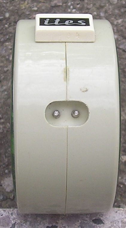

Teď mně ještě napadlo: "rákosnické adaptéry" měly posuvný přep. výstupního napětí a konektor. Aby šlo změnit polaritu výst. U, tak se ta vidlice (na kabelu) otočila.
Možná by byl k použití (zase po obroušení) u do toho Grunďase - :nevim:
Na kabelu je zaflexovaný samec - rozteč pinů = 5mm a jejich Ø = 1,4mm.
Ale ten protikus (samice - z tvrdého plastu) se dá z plošáku lehce vypájet, zapojit na dvojlinku a zamotat třeba jen samovulk. gumovou páskou, či zalét třeba do dentakrylu.
Rozměr té samice (je oválná): cca 10 x 6mm.
Pokud by rozteč a Ø pinů vyhovovaly, . . . :roll:
