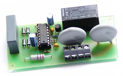

ještě asi poslední dotaz - ke kondenzátorům - když vezmu cca 2mF na 1A proudu, tak se dostanu na 100mF - to jsou 3 elektrolyty po 33mF, které jsem našel v kšeftu - nebude to dělat nějakou neplechu při nabíjení, resp. při zapnutí zdroje? transformátor, který chci použít má k sobě i softstart modul (od metronix).
díky té velké kapacitě bude při zapnutí docházet k velkým proudovým rázům. Takže určitě softstart použij (jinak vyhazuješ jističe ..). Pokud myslíš tento ... tak klidně.
soft_start_01_01.jpg- (19.91 KiB) Staženo 84 x
