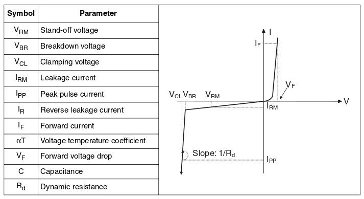

ross4435897
Příspěvky: 426
#3 Příspěvek od ross4435897 »
zalezi na typu ...
(35.26 KiB) Staženo 146 x
lesana87
Příspěvky: 4397
#4 Příspěvek od lesana87 »
Máš pravdu, většinou transilů nepoteče ani 1mA. :)

lesana87 píše:Pro 1mA je udáváno VBR. 15V transil má ale VRM = 15V, VBR bude mít o nějaké 2V větší. :)
Mohla by jsi mi vysvětlit tuto tabulku výrobce ?
http://www.vishay.com/docs/88301/15ke.pdf
Neovládám moc jazyky, ale co znamená to BREAKDOWN VOLTAGE Vbr AT It It = 1mA a kolik je to pro 15V transil krasavice inteligentní ? :lol:
lesana87
Příspěvky: 4397
#13 Příspěvek od lesana87 »
U některých transilů je holt v typovém označení uvedeno VBR, u jiných VRM, já používám ty druhé. :)

lesana87
Příspěvky: 4397
#15 Příspěvek od lesana87 »
Přesně to jsem čekala, že budeš pindat dál, protože prostě musí bejt za každou cenu po tvým. Nikde jsem netvrdila, že transil s nějakým konkrétním označením má jednou uvedené Ubr a podruhé Urm, to mi jen podstrkuješ, to si zkoušej na svojí starou/mladou.
Budeš se možná divit, ale 1.5KE není jediná řada transilů. Najdi si třeba řadu ICTE-xx, nebo 1.5SMACJxxx. I ten Vishay uvádí u něketrých řad Ubr a u jiných Urm, asi podle toho, z jaký spolknutý firmy tu řadu převzal. To holt je ta standardizace a unifikace. :drool:
