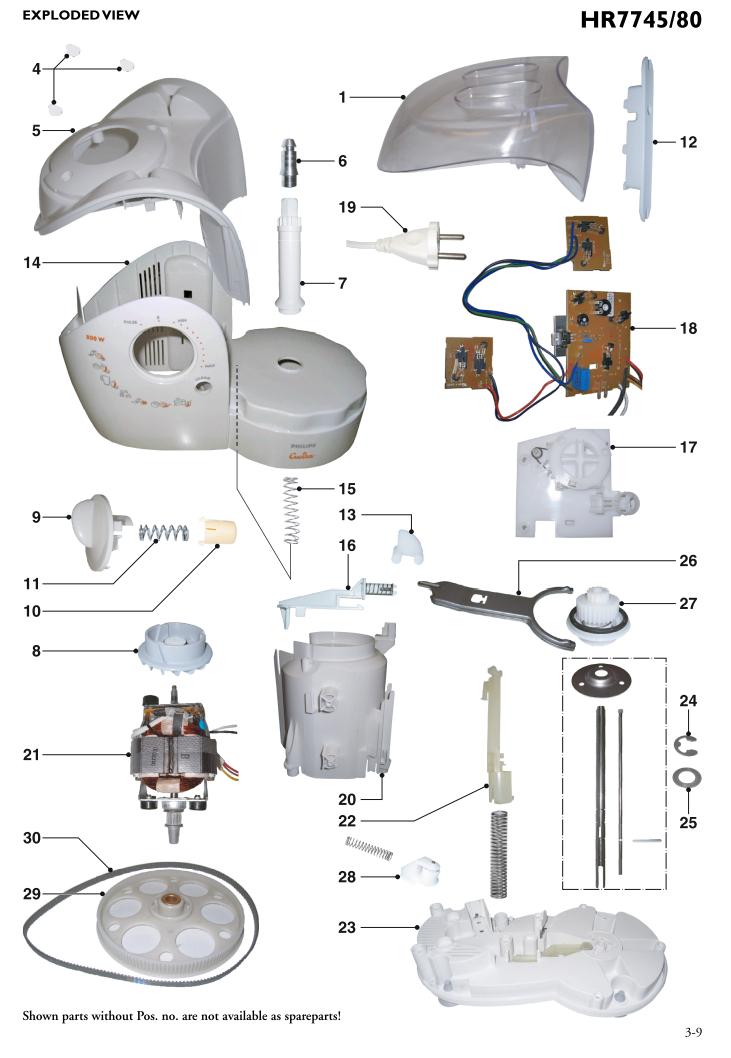

Máme v kuchyni starší kuchyňský robot Philips HR7745/80 u kterého nejde přepnout převody na hnětací mísu. Stále se točí jen mixerová hřídel. Předpokládám poškozené mechanické části. Dá se sehnat nějaký nákres složení převodů vč. objednacích čísel jednotlivých dílů?

Tipuju, že to bude někde v tom pákovém převodu (13,16), co při nepřítomnosti mísy potáhne táhlem (22) páku (26) do spojky (27) tak, aby se začala netočila i mísa - jedná se "jenom" o bezpečnostní mechanismus, takže jestli bude potřeba používat jenom mísu (nebo nebude vadit otáčející se unašeč), tak stačí v případě nouze (než se seženou díly a tak - prostě většinou navždy) tu páku vyhodit a nechat spojku sjetou dole v kole - tedy jestli to funguje tak, jak jsem pochopil :) .

měl jsem to samé. Problém je v tom, že na ose motorku je "lajdácky" připevněná část, která pohání řemen. Ta se po čase sesune z osy a začne se protáčet. Je potřeba ji tam pořádně upevnit.
Při rozebírání je kromě šroubků potřeba vyšroubovat vrchní část čísla 6 na zdejším obrázku. Nejlépe chytnout přes hadřík kleštěmi.

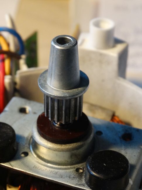

Tak se nezávisle podařilo identifikovat stejnou závadu, jako u hjd. Pastorek nebyl zajištěn segerkou, ale protože to byl zmetek, tak byl na osku jen naražen. S podivem to vydrželo cca 5 roků.
Pastorek jsem vymontoval, výstružníkem pošolíchal díru a po úpravě výšky pastorku byl konečně zajištěn segrovkou tak, jak to měli udělat Číňané.
Bohužel výrobce jako ND samostatně pastorek nedodává, jen společně s motorem za dost velký peníz.
Robot opět ke spokojenosti lepší polovičky fachá k její plné spokojenosti.
Na konci chybí segrovka, poněvadž pastorek nejde úplně nasunout na hřídel.
