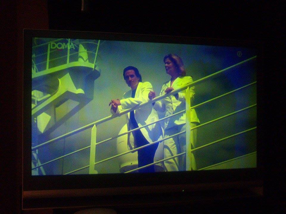

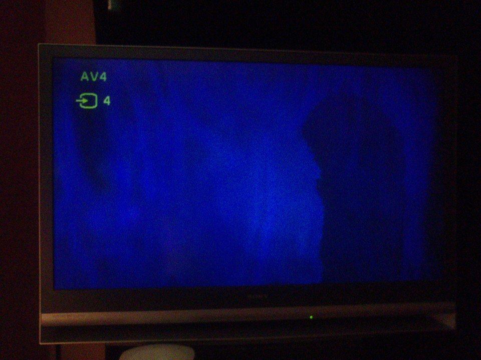

Dobry den potreboval by som pomoct mam Projekcnu telku Sony Bravia KDF E50a11E obraz je pekny ostrý až na modre flaky ktore presvitaju cez obraz vedel by mi prosim niekto poradit ako by som odstranil tuto zavadu ? uvadzam aj fotografie danej zavady za každu radu vopred Dakujem :) :? :?

Máš vypálený modrý polarizační filtr, řešení je jedině výměna, podívej se po dílech u číňanů, aliexpres a tak, za originál se nedoplatíš.

#3 Příspěvek od vombat »
Pohledej článek ode mne - mám KDR70, je to stejný systém. Vada může být i v optickém bloku, konkrétně v zobrazovacím prvku tuším, že modré barvy - vlivem teploty dochází ke degradaci. Na ebay cca do 100USD, problém je nastavit divergenci, nutno laborovat. Po opravě v menu zapnout ventilátor naplno.
