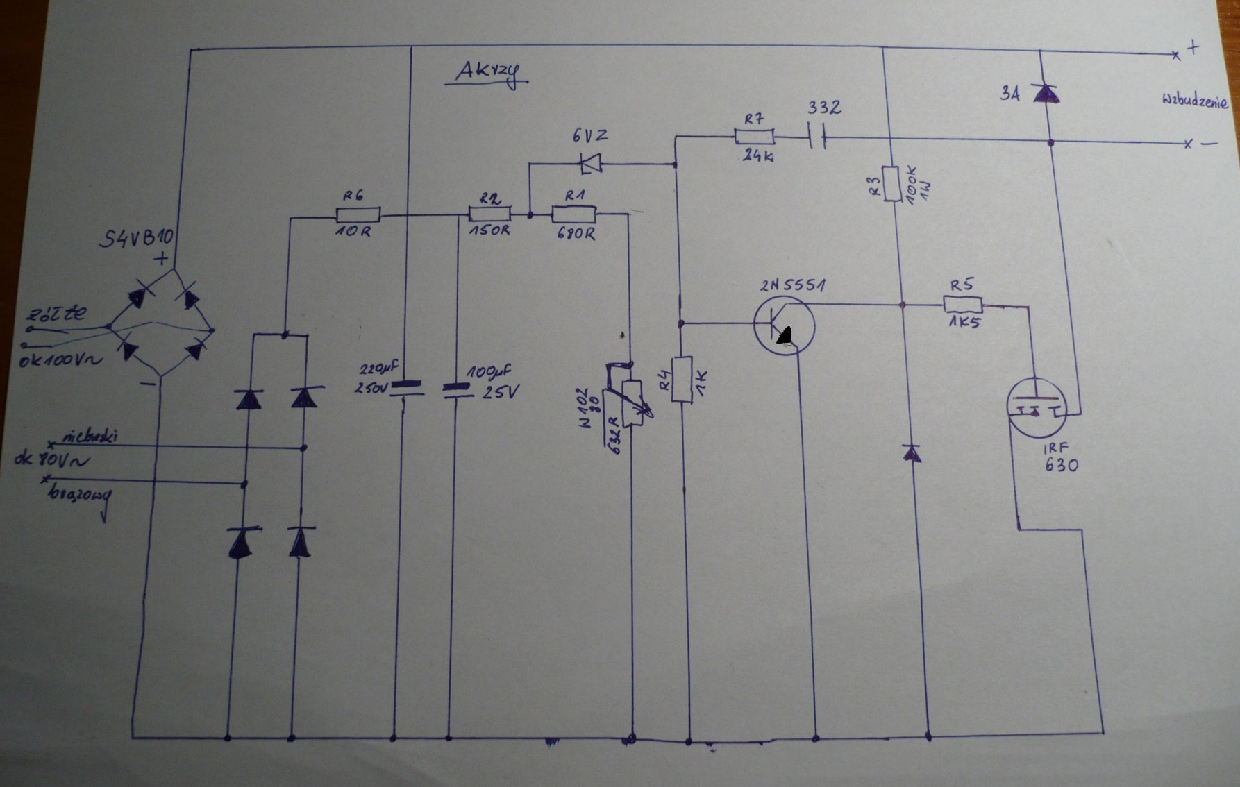

BOBOBO píše:Už se těším , až si dá někdo práci a alespoň u jednoho tohoto typu (asi je dnes nejrozšířenější z levných) provede podrobné zpětné inženýrství včetně regulátoru .
myslel jsi to takhle ?
(298.04 KiB) Staženo 600 x
Příspěvky: 20872
#48 Příspěvek od BOBOBO »
No to je paráda , ty to vidíš , tak ještě schemátko ... Pracante .

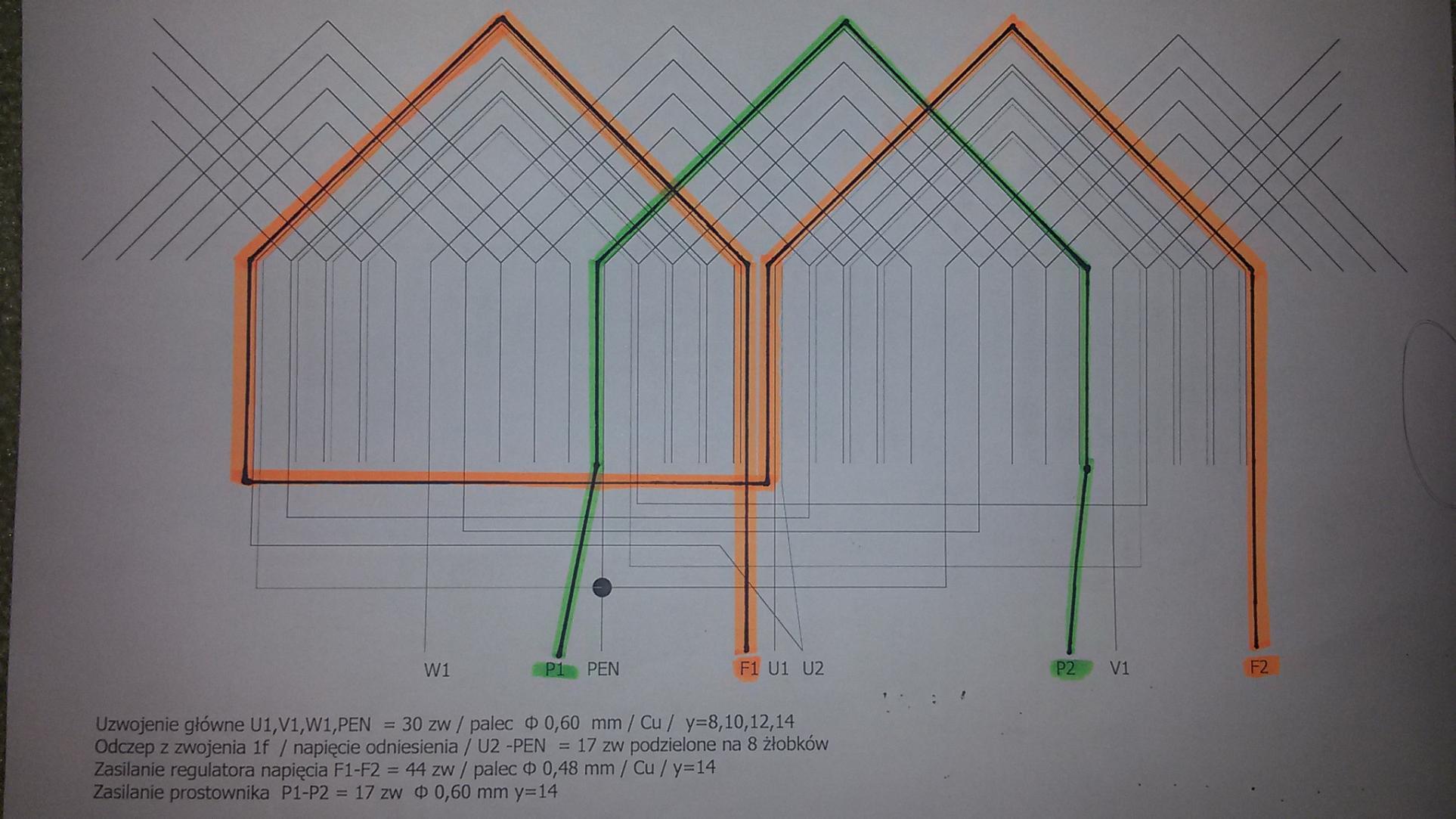

Pěkná práce to máš tedy trpělivost . Na to jsi použil nějakou chemii co tu zálivku rozpustí nebo jsi se do toho pustil nějakým nástrojem ?
#50 Příspěvek od ok1hga »
to jsem nedělal já . . .
našel jsem to na elektroda.pl
a je tam i schéma, ale nevím jak je přesné . . .
zdroj:
http://www.elektroda.pl/rtvforum/find.p ... +regulator
schéma vinutí tady:
http://www.elektroda.pl/rtvforum/viewto ... f99f934e04
(189.29 KiB) Staženo 541 x

Děkuji za odkazy . Tady jsem zvíraznil vinutí mimo silových, které si myslim že mají co dělat s buzením rotoru .
Zelená - napětí pro usměrnovač
Oranžová - napětí pro regulátor
A jak je zakresleno na obrázku tak tyto dvě vinutí jsou od sebe i od odstatních izolována . A já mám navzájem spojené silové vinutí se všemi dráty v konektoru co se připojuje do regulátoru .
(217.94 KiB) Staženo 345 x
#53 Příspěvek od ok1hga »
Jarda-406 píše:A jak je zakresleno na obrázku tak tyto dvě vinutí jsou od sebe i od odstatních izolována . A já mám navzájem spojené silové vinutí se všemi dráty v konektoru co se připojuje do regulátoru.
to znamená, že se to někde seklo a vinutí se upeklo . . .
otázkou zůstává "kde" a "proč" . . .
řešením je, nechat stator přemotat, nebo koupit jiný . . .

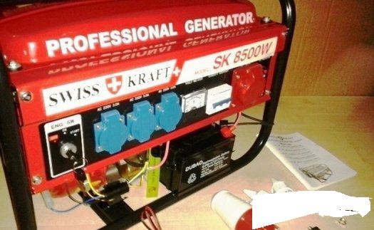

Ja mám podobný problém a síce spálené statorové vinutie na 3 fázovej elektrocentrále swist kraft 8500 s elektrickým štartovaním. Nechcel som doteraz rozoberať skúmať zapojenie vinutí a počty závitov, pretože som hľadal niekoho, kto by to bol schopný previnúť. Jeden sa na to aj podujal, ale keď videl, že vinutie je spečené a je to hliník, ktorý sa láme, tak mi to vrátil. Nebol by problém navinúť, ale potrebuje presné počty závitov cievok statora a ich pospájanie. Okrem klasického trojfázového vinutia sú tam totiž ešte cievky pre vytváranie budiaceho prúdu do rotora a cievky pre napájanie AVR a naviac cievky pre 12 V výstup pre nabíjanie baterie.
Prehľadal som "celý internet", ale nepodarilo sa mi nájsť žiadny navíjací predpis. V prípade, že by ho niekto mal, začal by som rozoberať vinutie a porovnávať, či sa zhoduje s predpisom - to len pre istotu. Vedel by mi niekto s tým pomôcť?
