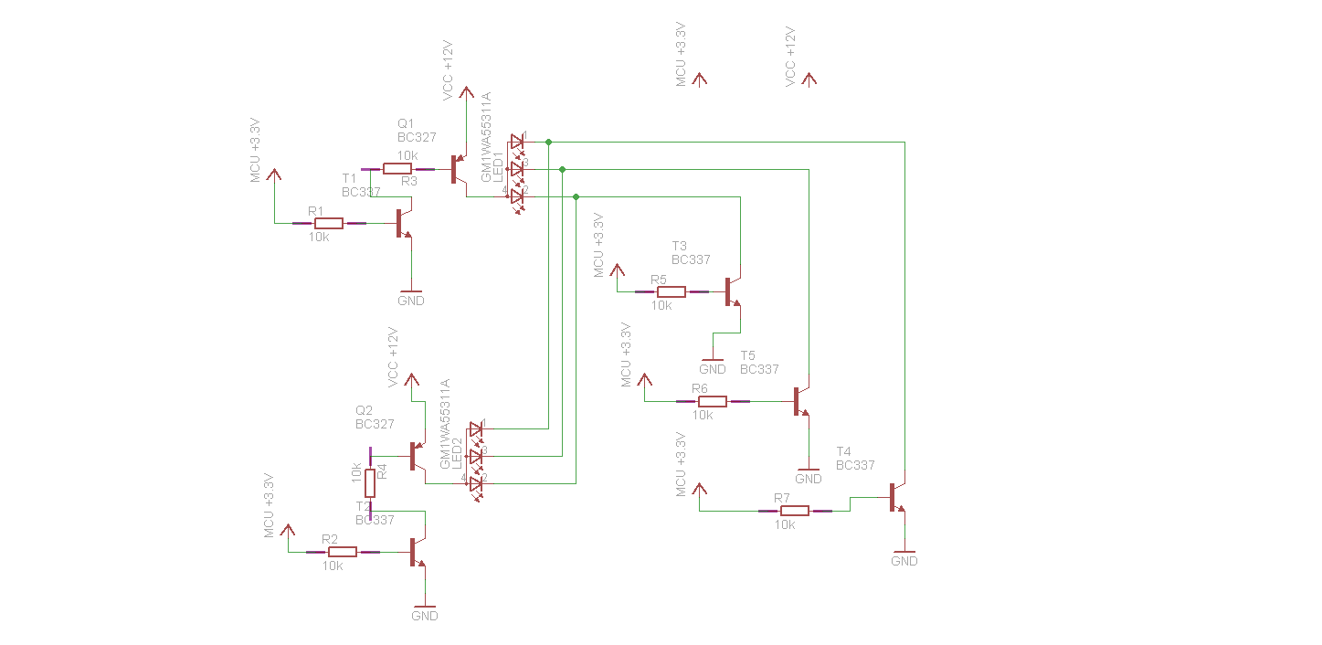

Ahoj, řeším problém se zapojením LED. Udělal jsem to dle přiloženého schématu, a funguje to skoro tak jak bych chtěl, až na jeden problém. Je jedno jestli na napájení přivedu 3 nebo 12V, led svítí pořád stejně. Na zelené jsem naměřil 2.4V, měla by mít 3.4V, 20mA. Tipuju, že "problém" bude někde v těch tranzistorech. Zkoušel jsem snížit bázový odpor z 10K na 800R, ale nepomohlo. Mikrokontroler je KL25z, výstupy jsou na 3.3V, a ty tranzistory pro jednotlivé barvy jsou na PWM s periodou 10ms. Díky za pomoc

nepobral jsem co by to melo delat ... pises, ze sviti LED porad stejne, intenzita svitu LED se ridi pomoci PWM (sirkou pulsu), nikoliv napajecim napetim ... a LED se napaji idealne konstatntnim proudem

Problém je v T1. Když má na bázi 3,3V nemůže mít na emitoru víc než asi 2,7V, bez ohledu na to, jestli má na kolektoru 5 nebo 12V. Pokud to napájení potřebuješ nutně spínat, budeš muset přidat tranzistor PNP. Už se to tu určitě řešilo mockrát, namátkou třeba tu: http://www.ebastlirna.cz/modules.php?na ... ic&t=63747 :)

Aha, chápu už mi to došlo :) Takže musím vyměnit tranzistor za PNP, a spínat ho do nuly že?

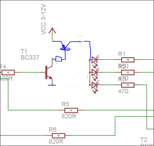

Musíš tam mít oba, NPN a za ním PNP.

takto

Zdravím vád dobří lidé, jsem tu zase. Konečně jsem se k tomu dostal, dle nákresu, http://robodoupe.cz/2012/peckovy-tranzistor/ nebo takhle, ale ani za boha nedokážu ten tranzistor zavřít. I když na bázi připojím jen +12V přes 10k odpor zustane otevřený, dokonce i když přivedu napětí bez odporu. Co s tím? Myslel jsem, že je tranzistor vadný, ale více kusu se chová stejně. Kde dělám chybu? :cry:

Nemáš přeházené nožičky?

Ja se du zahrabat :oops: Díky moc :) člověk přes oči nevidí :)

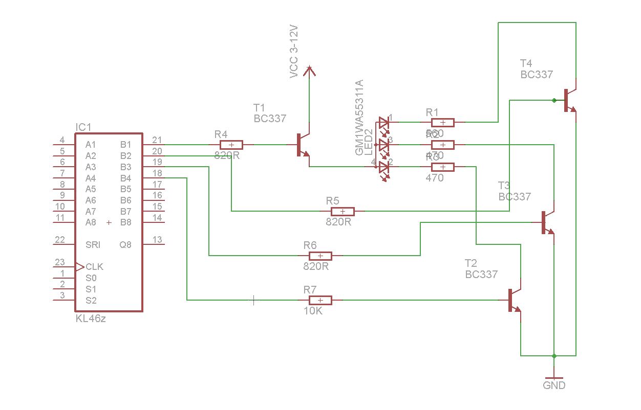

Jsem zde opět pro pomoc :cry: . Upravil jsem zapojení, a předchozího problému se zbavil, nový jsem však vyrobil. Mam tři skupiny LED, v první jich je 7, ve druhé 3, a v posledni 2. Zapojeni je viz priloha. Problém je, že čím víc led rozsvítím, tím méně svítí. Zdroj je dostatečně silný. Zkusim jsem zmenšit (až vypustit) odpory v bázích T5,T6,T7 ale nepomohlo to. Co ale nechapu, tak i když necham seplé tranzistory T5, T6, T7 jen pro první skupinu, a spinám další led ve skupinách, které se nerozsvítí, tak ty v první skupině stejně pohasnou 8O . Díky za váš, čas a rady.

To jako ty LEDky spínáš natvrdo bez odporů? 8O
Nějak tam nevidím ty T6 a T7.

Na posledním obr. ti chybí odpory omezující proud ledkou. Takhle spálíš LED, NPN, a PNP tranzistor.
Každý, kdo chce dělat s LED by měl pochopit Ohmuv zákon.
Předpokládám, že ledky máš prodrátované tak proto, že je chceš budit v multiplexním režímu...

Odpory před led mám, zapomněl jsem je dokreslit :oops: . Nevím, co myslíš tím multiplexním režimem, ale asi ano.

Ono by to chtělo pravdivé schéma. Takhle je těžko říct, co myslíš těmi skupinami a kolik je kde doopravdy diod a jaké kde odpory. Jaký je odběr diod.
Ale tak od oka bych řekl, že máš moc velké odpory R3, R4 v bázích Q1 a Q2.
Dal bych tam klidně 1k. Možná jsou tranzistory spíš zdroje proudu než spínače. No a odpory R5, R6, R7 taky zmenši na cca 1k. A R1 a R2 taky. To jsem moh' napsat rovnou, že všude.

1/ Pokud u LED máš odpory (záleží na tom, kde je máš), potom zapojení může být OK a problém hledej v SW.
2/ Na můj vkus máš odpory do báze T3,T4,T5 dost velké (pokud má tranzistor h21e=100, tak ti poteče kolektorem jen asi 30mA), zkusil bych snížit na 1k
edit1: a jak psal Pavel výše tak i u bází Q1 a Q2
Své zapojení můžeš odzkoušet takto:
- odpojíš mikrokontrolér
- dva dráty na +3.3V a dotýkati se bází (přes odpor)
O multiplexu LED je plný internet...
http://www.google.cz/search?q=multiplexing+led+array
