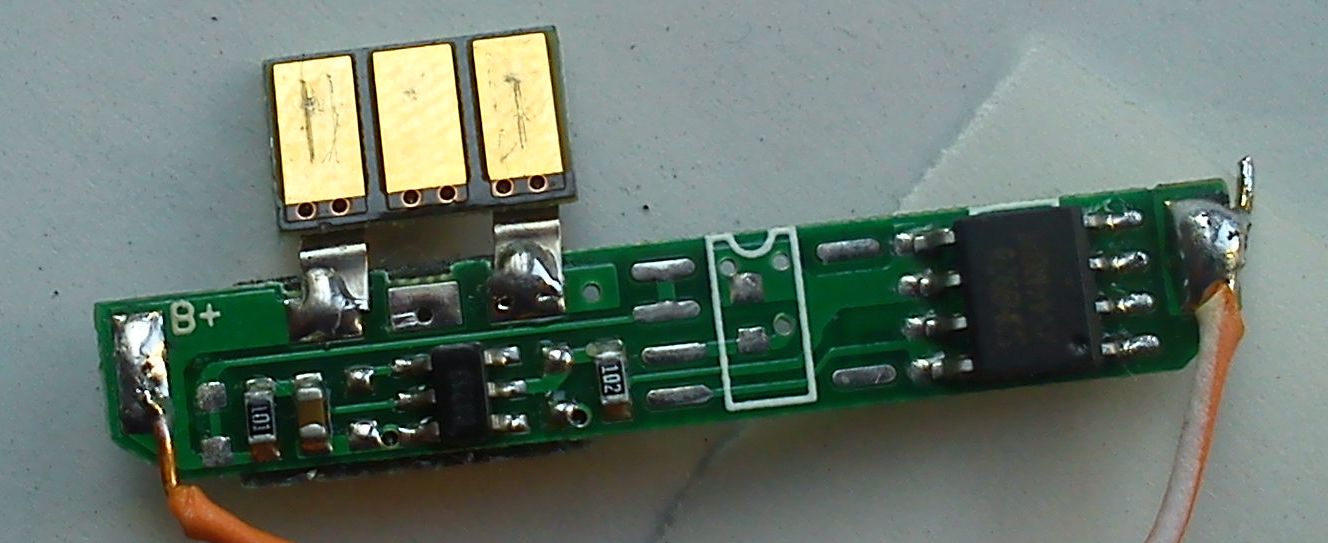

Odpojuje baterii při podpětí/přepětí nebo při zkratu?
Ele Li-ion.jpg- Elektronika z baterie do mobilu

1. ten třetí vývod je přes odpor na GND, je to tzv. Battery Size (BSi). Podle toho mobil pozná, jaká je do něj připojena nabíječka a řídí např. nabíjecí proud.
2. Elektronika na destičce slouží k ochraně baterie- přepětí, nadproud, podvybití. Ale 100% se na ni nedá spolehnout, např. pokud baterii vybíjíš malým proudem, dokáže se vybít i na nulu. Při zkratu taky dokáže odpojit, stejně tak ochrání před přepólováním při nabíjení.
Ale jak se tak dívám na ten tvůj případ, tak to asi nebude nic značkového- BSi není zapojené, dost součástek chybí...
Z čeho to je?
Byla to Li-ionka v hranatém plastovém obalu, myslím nějaký Siemens. Je to starší záležitost, zkusím dohledat.
Větší IO je N-MOSFET, malý byl nečitelný.
Proměřím to se zátěží a asi použiju jako ochranu pro jiný Li-ion článek na napájení přístroje.

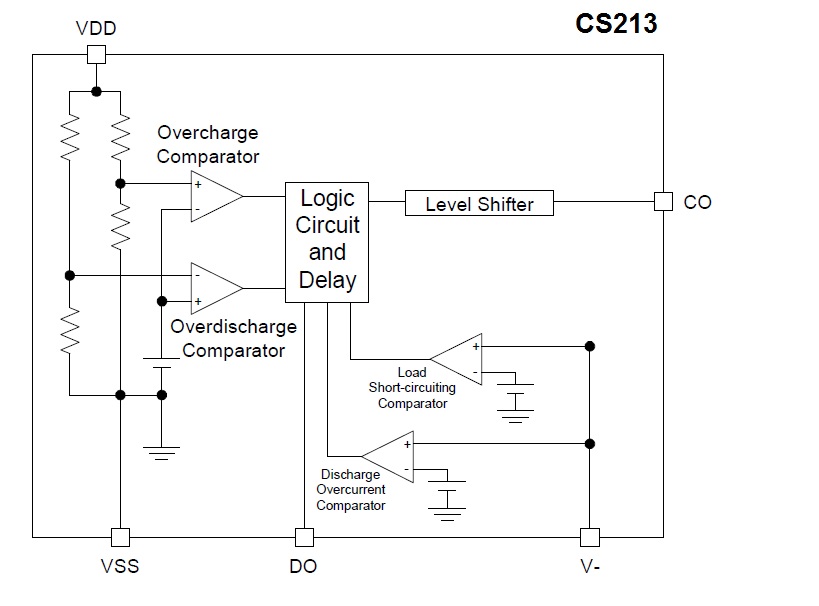

Menší IO je řídící CS213, větší je SDM9926 (2x N-MOSFET) - 5A trvale
CS213.jpg- CS213 řídicí obvod
