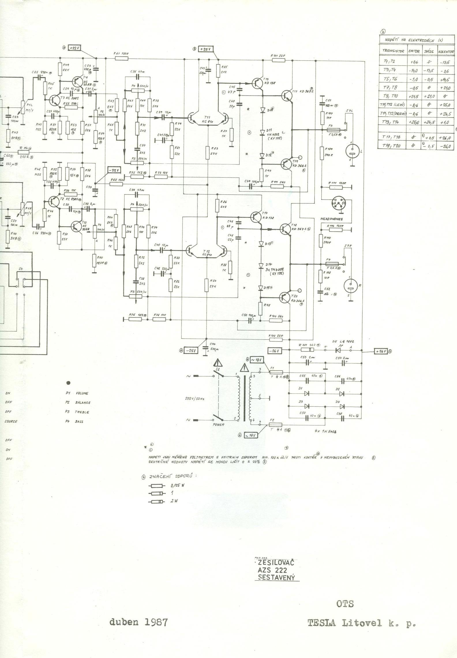

dostal jsem darem AZS222, chvilku hral (a to pomerne slusne), a pak se z neho zakourilo a byl konec. Uvnitr praskla jedna z 2.5A pojistek, vymena nepomohla (zase praskla). AV technika neni zrovna moji parketou...

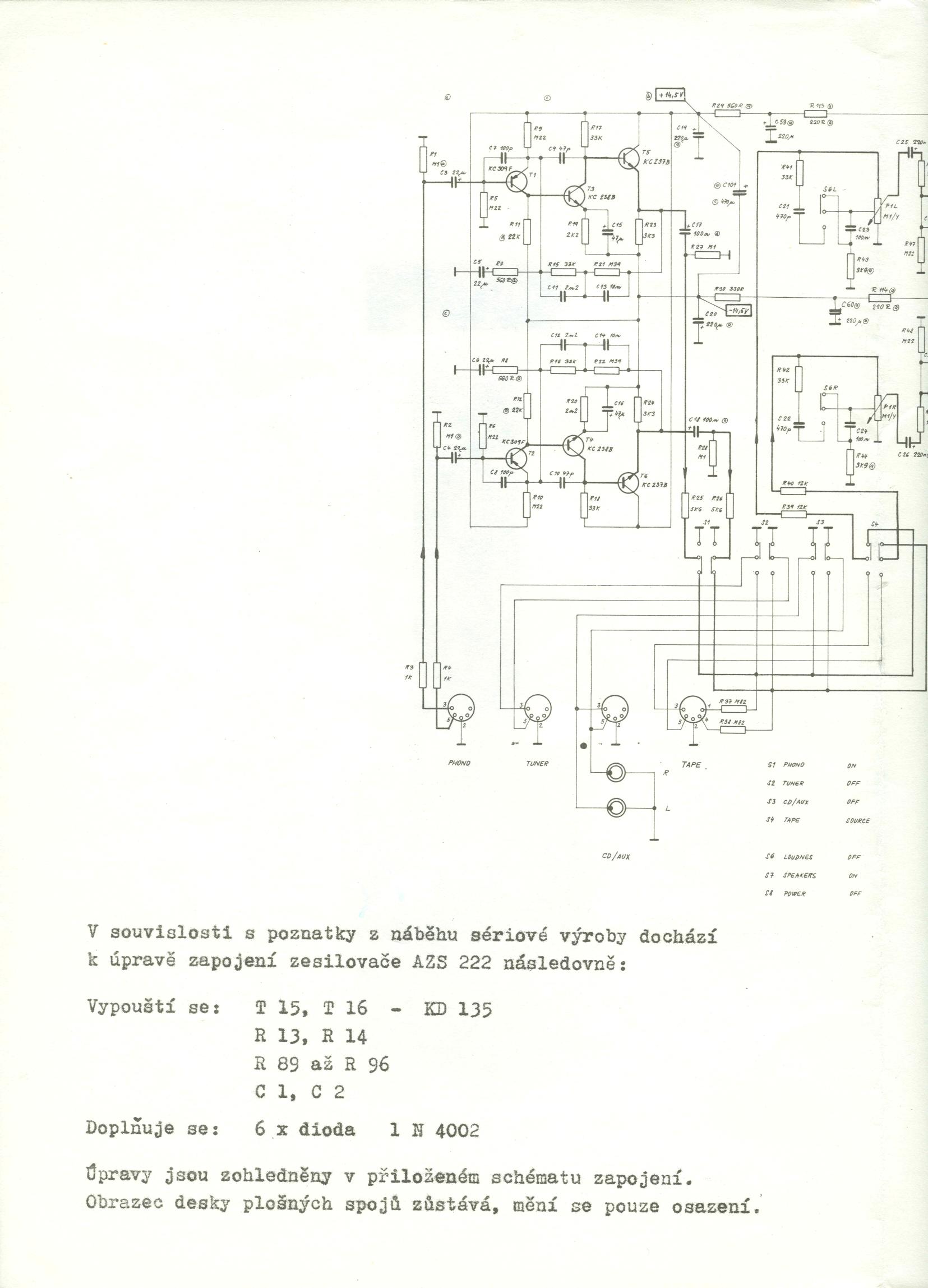

To ti opraví i trošku zkušenější elektrikář . Schema sem zkusím vložit . to budeš potřebovat . Alespoň odkaz , ale ten se ztrácí ... http://www.pctun.czechian.net/AZS222/so ... 222_02.jpg
