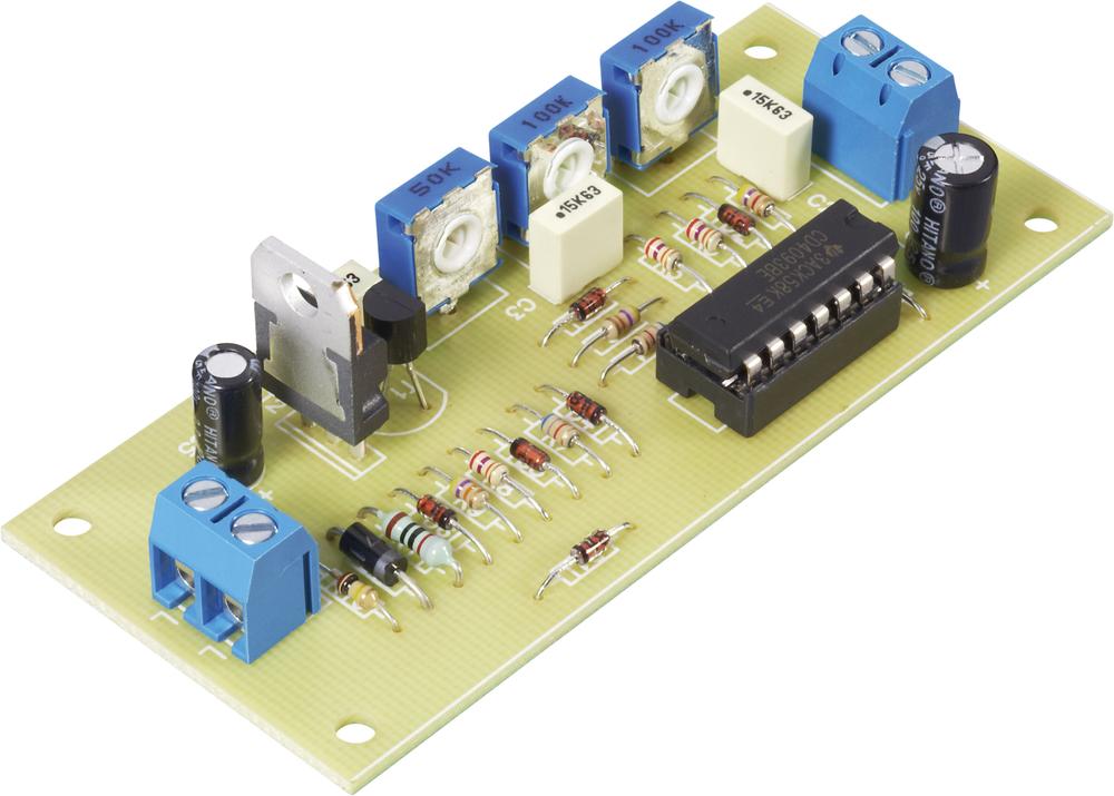

Keď sme už pri zvukoch, dá sa pomocou obvodov 40xx urobiť zvuk trúbiaceho kamiónu? Potrebujem vyrobiť klaksón na bicykel... :wink: :)

Dá, je to hlavně o nalezení správných frekvencí (použití správných hodnot kondíků a odporů) a správně je namixovat ... >>zde<< máš příklad zapojení - jedná se o stavebnici, kterou prodává Conrad (viz odkaz/foto).
Generátor zvuků klaksonu kamiónu, sestavený modul (Conrad) >>zde<<
(61.55 KiB) Staženo 67 x

Takze zaklad je dat misto odporu trimry a menitelne kondiky a nastavovat jednotlive hodnoty?

Trimrami sa nastavuje jednotlive frekvencie. Ono aj to sčítanie troch frekvencií je pomocou diód a nie hradiel. Chcelo by to počuť ten zvuk, či je to hodnoverné.
