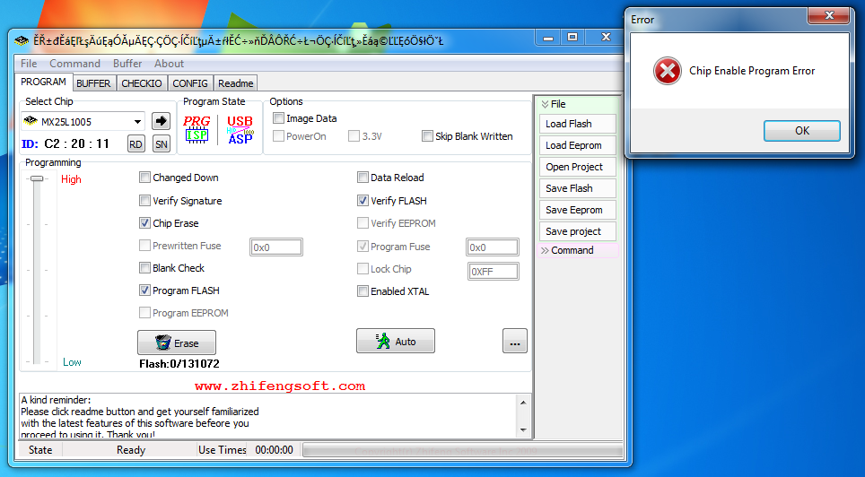

Zapojil som to podla schemy vratane pinu 3-WP a 7-HOLD na Vcc - 3.3V , CS na GND, akurat bez odporov co idu na lpt a kondiku. Ten som potom doplnil 100nF keramicky medzi Vcc a gnd, ale bohuzial obsah rom sa mi nepodarilo vycitat. Vid screen. To iste pise ked zapojim samostatne usbasp bez rom. Nepoznate niekto iny program s ktorym by som to mohol skusit? popr. skusali ste to niekto s usbasp? Nevylucujem, ze je ROM vadna, kedze som ju vybral z vadnej dosky notebooku.

#6 Příspěvek od procesor »
Z toho usbasp vylieza RESET. Možno pri ROMkách má funkciu CS#. Skúsil by som ešte /RESET a CS# prepojiť (odpojiť z GND).

#10 Příspěvek od rnbw »
CS nesmie byt spojene s GND!
Musis prepojit s programatorom signaly CS, SO, SI, SCK. A samozrejme VCC a GND.
