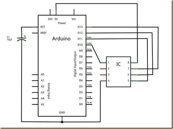

... kdyz uz mas nejaky arduino tak proc resis bootloader do attiny?
(30.82 KiB) Staženo 56 x

ross4435897: Toto zapojeni funguje pro které čipy?
ross4435897
Příspěvky: 426
#23 Příspěvek od ross4435897 »
pro ATTINY 13/25/45/85/2313 atd ...

A programuje se to a nahrává normálně přes Arduino rozhraní jako u arduin?
ross4435897
Příspěvky: 426
#25 Příspěvek od ross4435897 »
Jasne ... v tom Arduinu musi byt nahran program, ktery vlastne nasimuluje zjednoduseny programator = "arduino-as-ISP", je soucasti "Examples" v v jejich IDEcku. Pokud by si vsak chtel i v tom IDECku kompilovat, je potreba do toho IDEcka doinstalovat ATTINYcore. Na netu je to popsano dostatecne podrobne.
