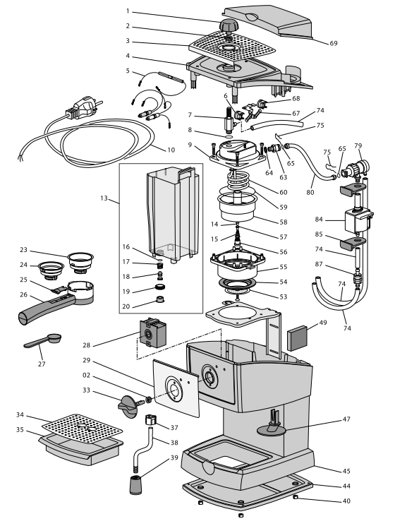

Chci vyměnit zelenou LEDku u tohoto jednoduchého kávovaru. Poradí někdo, jak jej rozebrat bez poškození? Na přístroji to není (pro mne) zjevné. :( Díky.

Nejdřív můžeš sundat spodní kryt (není to nutné - líp se ale pak manipuluje s pressem) a pak sundáš horní kryt - ten drží 4 křížové šrouby, dva z hora (pod víčkem nádrže) a dva zespodu (u držáku kávy). Pak stačí stáhnout oba knoflíky a jsi vevnitř. Není to nic složitého, ale mám i nákres.
(126.79 KiB) Staženo 189 x

Ten "panel" je jen kabelový pavouk (pozice 5) se dvouma doutnavkama a tepelnou pojistkou - cenově to (jako orig. díl) vychází okolo 100-150Kč. Proč to neměnili nevím - oprava nebývá složitá (bývá často ulomená nebo uhnilá noha na odporu, nebo něco takového), nebo stačí objednat díl a jenom přecvakat fastony - to musí střízlivý člověk zvládnout.
