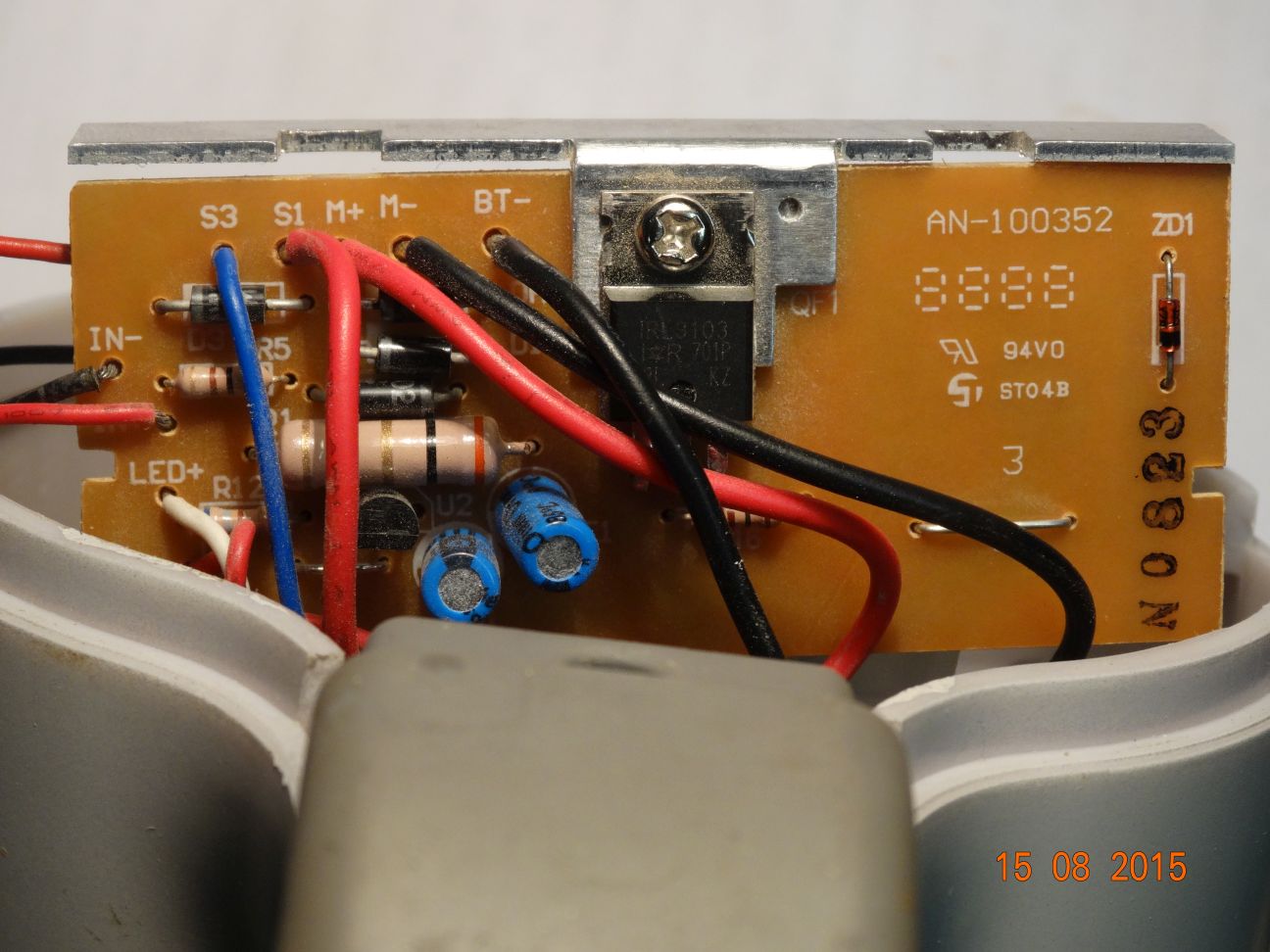

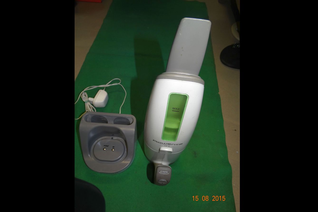

Sháním z vyřazeného akumulátorového vysavače Rowenta m/n AC881801 desku elektroniky nebo alespoň její zapojení. Ta moje nenabíjí.

Na prvy pohlad to vyzera jednoducho, co je zospodu?

Holtek Cost-Effective A/D Type 8-Bit MCU HT46R46 :(
Na druhou stranu jsem se bez odpájení kabelů nedostal.

Je to tohle?
Víéceméně to schéma stejně něpomůže - většinou bývají v háji akumulátory (a to v takovém, že nezvládnou ani rozumně napájet MCU)

Díky, to vypadá nadějně. Smím se zeptat na zdroj informace?
Odpoledne to porovnám. Pokud je v háji MCU, tak stejně budu muset shánět celou desku.
Akumulátory jsou OK, nabíjím je externě a vysavač jede svižně. Proto ta snaha o opravu nabíjení.

Zdroj informace je takový, že jsem to nakreslil sám - na tyto věci nejsou dostupné ani schémata, ani servismanuály (ani autorizovaný servis nic nedostane), takže jestli ti toto nepomůže, tak další hledání je zbytečné.
Pokud budeš shánět celou desku, tak opiš označení z typového štítku - teoreticky bych mohl něco sehnat.

Díky, nakonec se mi podařilo nabíjení opravit výměnou diody D1, která se ale při měření zdála být OK. Ještě maličkost ke schematu, + aku je tenkým vodičem připojen také k S3.
