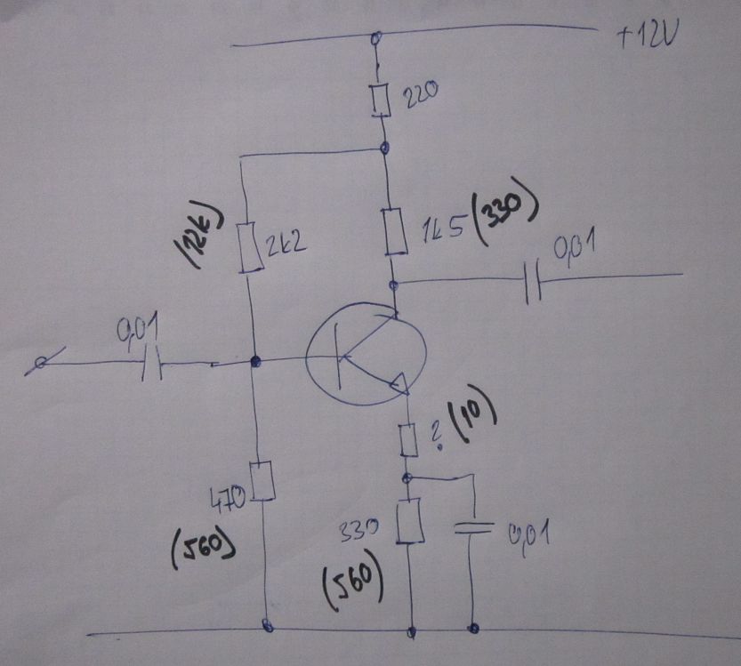

Ahoj, prosím, potřeboval bych v tomto zapojení zvýšit zesílení tohoto a podobného stupně. Rozdělit odpor do báze napůl a druhou půlku nahradit trimrem? A co s odporem v kolektoru? Už jsem ty základy zapomněl, díky.

Co ty hodnoty v závorce?

Asi by bylo dobré napsat v jakých frekvencích se pohybujeme a jaké by mělo být zesílení. Jaké parametry má tranzistor? Nebo typ tranzistoru? A co další parametry zesilovače Impedance? Záleží na tom nebo to nechat, jak to vyjde?

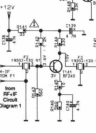

Jedná se o dvě typická (podobná) zapojení. V závorce varianta č. 2. Jde o mezifrekvence 10,7 Mhz v tuneru, pro zamýšlenou výměnu keramických filtrů se předpokládá zvýšení útlumu. Neumím odhadnout, kolikrát se má zesílit. Možná by stačil přidat takovýto jeden stupeň bez úprav,za místo vzniknuvšího útlumu.

Vůbec bych to zesílení neměnil, samotný MF zesilovač za filtry to dožene. Tady riskuješ víc problémů než výhod.
Snad jen si pohlídat impedance.

No obecně zisk stupně (větší rozkmit napětí na kolektorovém odporu) zvětšíš tak, že zvedneš jeho hodnotu a zvětšíš napájecí napětí. Velký vliv na zisk má i odpor v emitoru a hlavně blokovací kondenzátor v emitoru, čím bude větší, tím se zvětšuje zisk dolního pásma.

Zesílení je přímo úměrné poměru R144/R145. Takže zvětšováním R144 se dá zvýšit zesílení. Jenomže u tranzistorového zesilovače vše souvisí se vším. Takže tím zároveň změníš pracovní bod tranzistoru, výstupní impedanci a pod. Zdaleka není jisté, že "takzvané" zesílení povede k vylepšení signálů. V tomto případě bych souhlasil se ZdeňkemHQ. Vyměnil bych filtr a případné zesílení bych řešil až když se to projeví v kvalitě signálu.

Jestli měníš filtry s předepsanou zatěžovací impedancí 330 Ω za filtry s předepsanou impedancí 470 Ω, pak vyměň jen kolektorový odpor za těch 470 Ω a dál to neřeš. Za filtrem se musíš potom postarat také o zatěžovací impedanci 470 Ω. Totéž platí i pro jiné doporučené impedance, naštěstí jich tolik není.
Když totiž impedančně nepřizpůsobíš nové filtry, jejich charakteristika se může dost podstatně zdeformovat - příliš malá impedance zvýší útlum a rozšíří pásmo propustnosti filtru, čili selektivita jde do kšá, naopak zatížení filtru vyšší impedancí nezpůsobí pozorovatelné zmenšení útlumu ani zúžení pásma, ale zhorší linearitu skupinového zpoždění filtru, což má za následek zhoršení přeslechů ve stereo i zhoršení odstupu od rušivých napětí (šum, cvrdlikání a podobné pazvuky).

moc bych se v tom nevrtal, být tebou . . .
radši sem dej typ původního filtru(filtrů), které chceš nahrazovat
a zamýšleného nového filtru . . .
pro posouzení, jestli má celá výměna vůbec nějaký smysl . . .
