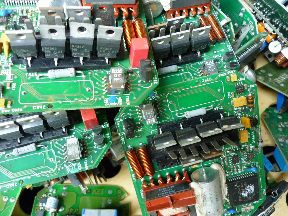

Náhrada tranzistoru 2N03L13
Ale podle toho, co píší u Mousera, tak se už asi nedodává.
Ale zkus si najít cokoliv, co má Id minimálně 42A, Vds minimálně 30V a Rds méně než 12,9mΩ.
Třeba tady: AUIRF3205Z
001.JPG- (279.28 KiB) Staženo 160 x
