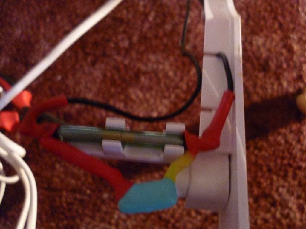

Poznáte prosím někdo tuto součástku? jeden její vývod je zapojen na horní tlačítko (které uvede kráječ do chodu) a druhý její konec je zapojen do motoru.
To je nějaká pojistka?

fotka úplně naprd . . .
hádám, že je to ze skla a podle odstínu barvy by to mohlo být jazýčkové relé . . .
spíná se přiblížením magnetu . . .
https://cs.wikipedia.org/wiki/Jaz%C3%BD ... BD_kontakt
nejspíš tohle

Často to hlídá použití podávacího úhelníku - bezpečnost .
