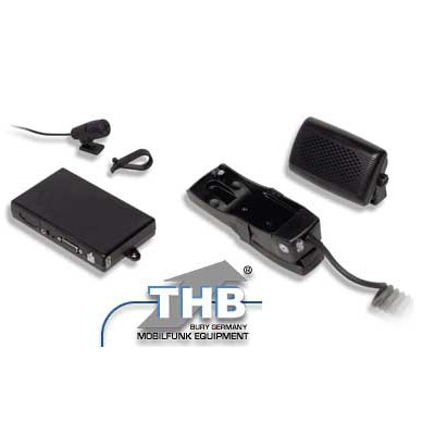

Kámoš mi dotáhl tuhle sadu i s telefonem, že to nefunguje. Dost dlouho do mě hučel, abych se na to podíval. Tak jsem to konečně rozdělal, vypadá to na tu HF, konektory telefonu i kabeláž je asi OK. V HF jsou odpravený asi 2 SMD regulátory.
Nemá někdo k té HF schema prosím, jinak to poletí do koše.
Když jsem zkusmo za jeden IO připojil 5V (odhadem), telefon indikoval připojené nabíjení a dokonce se mobil nabil.
Nebo neví někdo, co by to mohlo být za regulátory? Jedná se mi o výstupní napětí. Je na nich M (asi Motorola) a na 1. z nich je
010
J117
na 2.
030
T2
355V
Dík moc za radu.

Ten prvy moze byt LM117, napatie by malo byt nastavene 2 odpormi.
