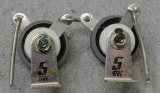

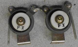

Co je to za terče ?
Příspěvky: 20893
Co je to za terče ?
#1 Příspěvek od BOBOBO »
Při hledání jiných věcí mi v roce zůstalo toto . Kdo to zná ?

Tipnu si buď výkonový termistory (soft-start = NTC nebo opačně, nadproudový pojistky = PTC) nebo varistory pro ochranu před přepětím. Změř na zdroji s omezeným proudem napěťovou cháru a vliv teploty na vodivost, něco z toho vyleze ...

Jsou to výkonový NTC ze softstartu,budou mít obvykle 7-10R zastudena.Bejvá to na vstupní straně silnějších imp. zdrojů nebo frekvenčáků,prostě tam,kde jsou za síťovym 1f/3f můstkem elyty s velkou kapacitou.
BTW.Mám ty stejný z desky od ABB s těma přeznačenejma součástkama ( pasivní 46Yxxxx,např.46Y3227,aktivní "jakkoliv" ) .
