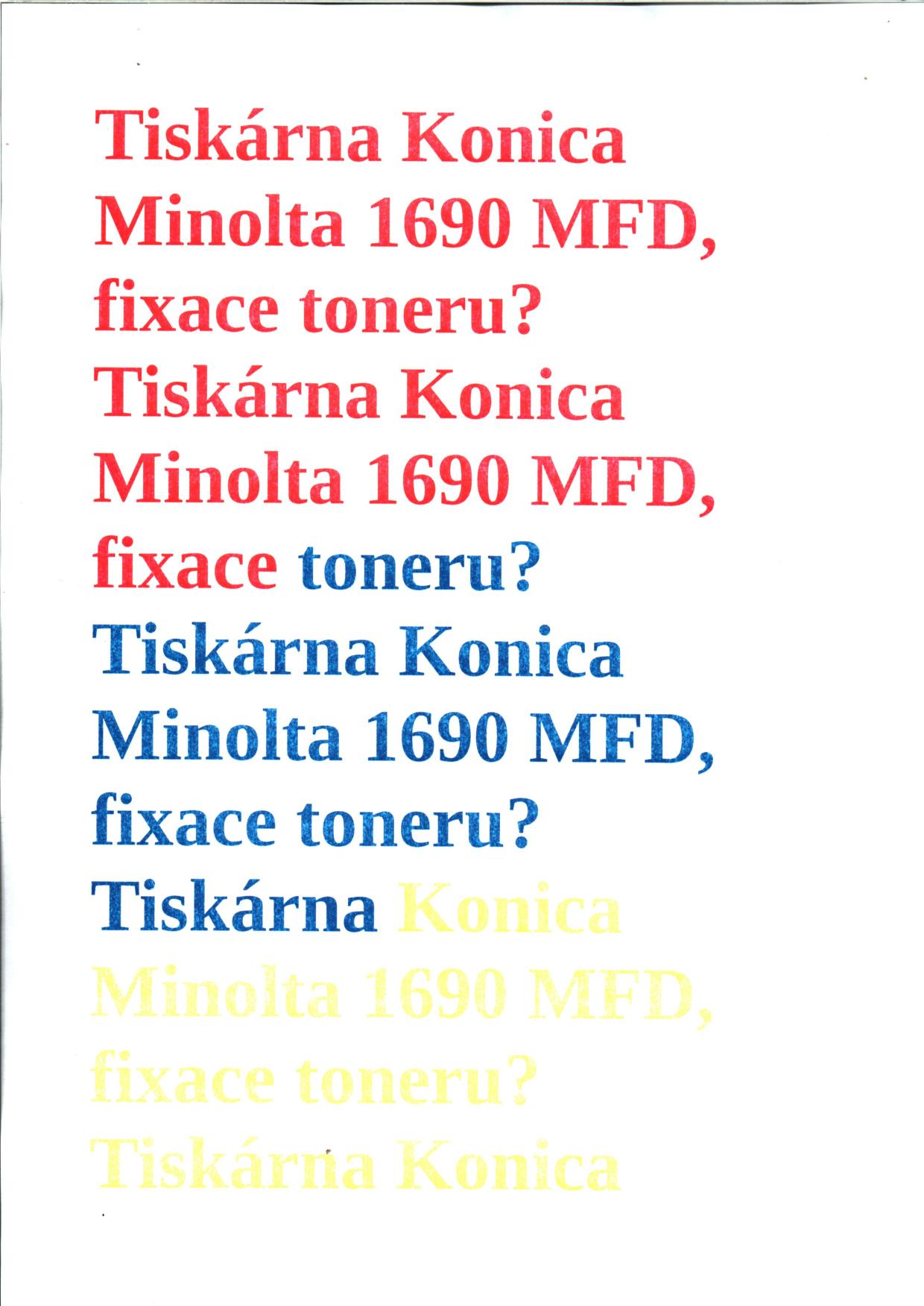

Tiskárna Konica Minolta 1690 MFD, fixace toneru?

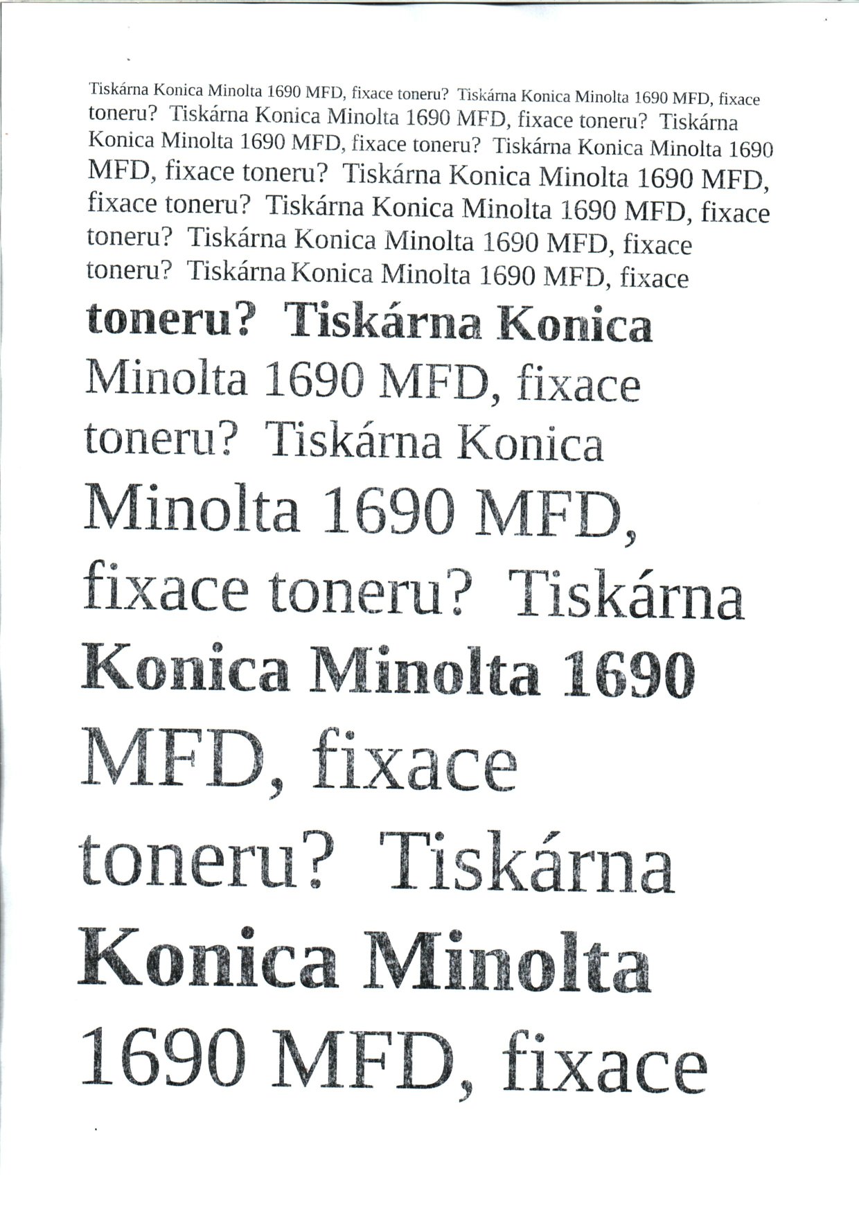

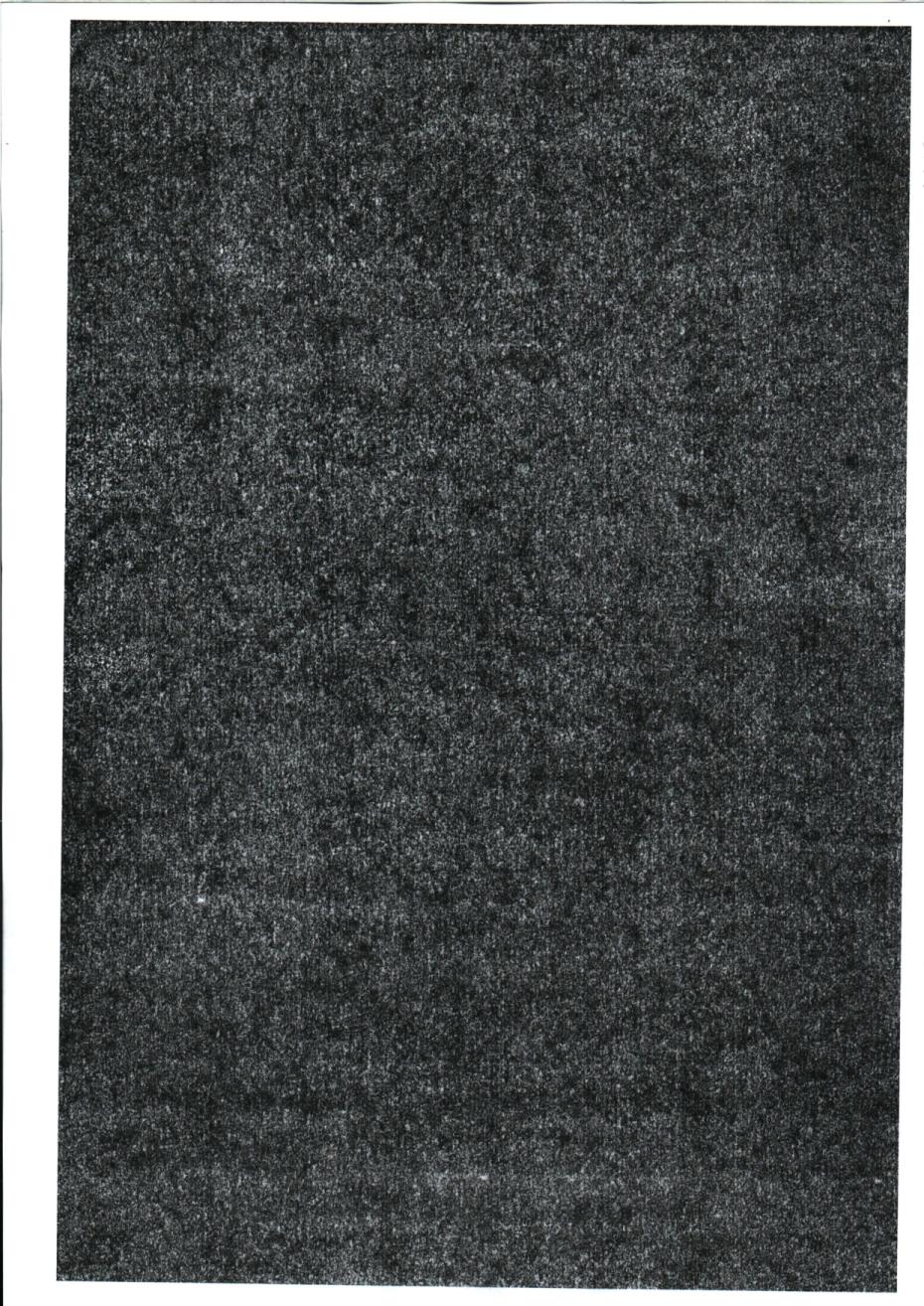

Zkus ještě vytisknout jednu stránku učuněnou v "Malování" - a CELOU JI VYPLŇ ČERNOU. Nebo ještě líp dvě nebo i tři a v nastavení tisku dej nulový okraje jakpo stranách, tak i nahoře a dole - prostě aby se tisklo plnou černou od kraje ke kraji papíru. Po vytištění si prohlídni ty šedavý šmouhy - pokud zjistíš, že se ten "vzorek" po určitý potištěný dýlce stránky opakuje, je to válcem, pokud to bude nepravidelný a nebude se to opakovat, je to na 99% nekvalitním tonerem.
P.S: - proč jsi proboha tisknul ty nápisy od takovejch prťavejch mrněk jako jsou nahoře???
Když jsem napsal GILL TUČNÝ VELIKOST 40 AŽ 50, tak jsem myslel něco jako máš JENOM na druhým nebo pátým řádku odspoda, všecko ostatního je pro rozpoznání problémů moc malý anebo tenký...
A kutilmile - nelituju tě
Ostava uz hadam len transfer roller alebo nejaky problem v zdroji (nedostatocne niektore napatie - videl som raz v inej tlaciarni, nachcala tam mys).

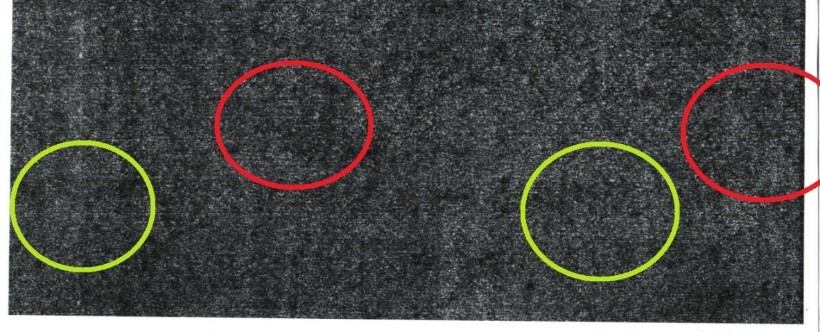

1690_mfd_black_781b.jpg- (267.27 KiB) Staženo 73 x
Ale pokud to nedělá borčus na jinejch barvách, ale na černý jo, bude to skoro se 100% pravděpodobností mít něco společnýho s těma dílama, co se "máchají" výhradně v černým toneru - respektive s tou "oblastí" celkovýho mechanismu, která se o ten černej toner "stará".
Tenhle verdikt mi vyhazuje klasifikační bio-soft nazývanej "selskej rozum".
Zkus mi proti tomu oponovat, třeba z toho vyleze ještě něco dalšího (neber to jako výhrůžku, ale jako výzvu k brainstormingu - prostě zkus to vyvrátit jiným argumentem, kterej by měl větší pravděpodobnost).
Ty máš někde konstrukční uspořádání těch zásobníků barev, jak se postupně nanášejí, v jakým pořadí a jestli se "setkávají" nejdřív na tom "transfer rolleru" nebo až rovnou na papíře?
A co zkusit učunit stejný PLNÝ plochy těch 3 ostatních základních barev, jako se to učunilo s černou? A pak to zkusit zkomparovat mezi sebou - jestli budou fleky mít stejnej tvar i pravidlenost u dvou nebo u všech barev, budem mít minimálně vodítko, kam se koukat ...
