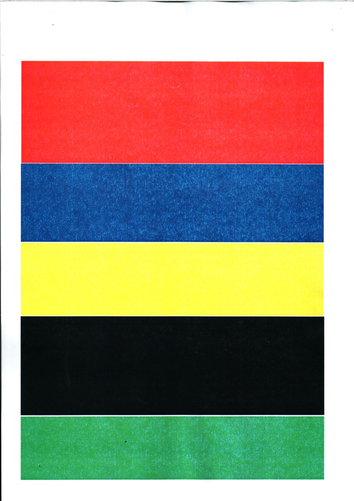

#36 Příspěvek od Jirka_Ka »
Zde jsou barevné obdélníky. Vada je i v černé a žluté,jen to asi scaner vylepšil.....

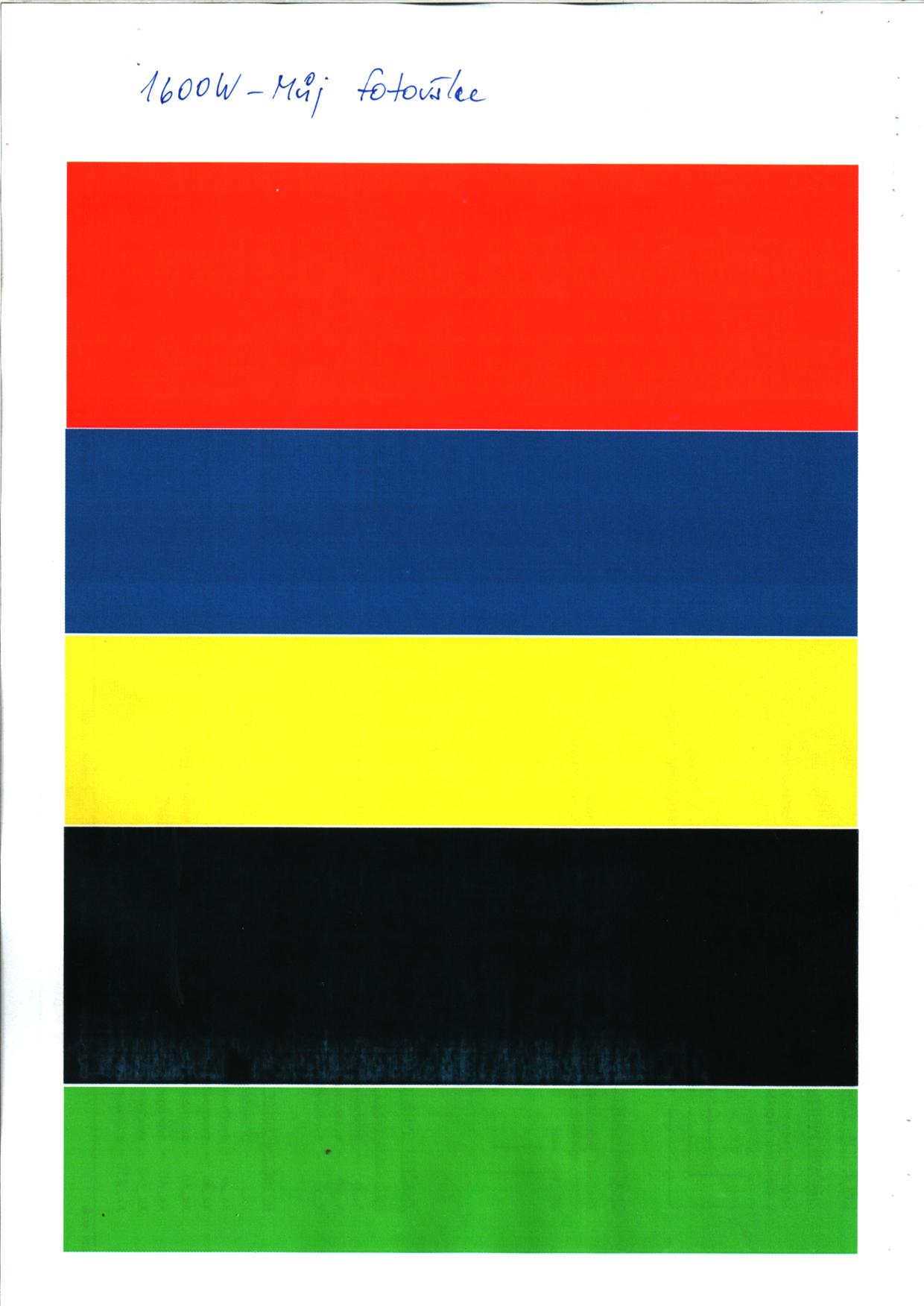

#37 Příspěvek od Jirka_Ka »
1600W s mým fotoválvem.

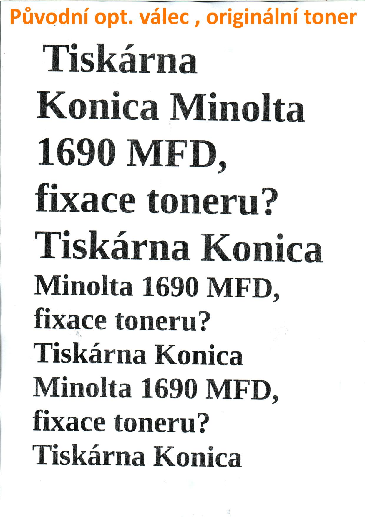

#38 Příspěvek od Jirka_Ka »
Pokud vyměním válec z jedné tiskárny do druhé, tisk je na pár stránek téměř normální. Potom je však stejný,nějaká vada se začne projevovat. Zde je výtisk s originálním tonerem. Podle mého soudu bude problém buď v elektronice nebo v laseru. Tiskárna je ale poměrně složitá a dostat se na zdroj bude náročné.Je utopen za řídícími deskami uvnitř tiskárny-Chtělo by to někoho kdo tiskárny minolta dělá a třeba tuší....nebo ví ?
