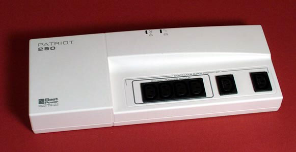

Na balkoně jsem použil ups a baterii z auta k solárnímu panelu.
Solar nabíjí baterku a UPS si kdykoli zapnu.
Novější UPS jsou dokonce se spínanými trafy takže jsou poměrně malé.
Takovou jednu jsem našel ve sběrném dvoře. Měla vyštíplý kus plošného spoje. Po opravě normálně funkční. Teď ji mám do auta. Má jen nějakých 180W (250VA) ale určitě to stačí. Pouze odřežeš prostor pro baterii ať je to menší a máš skvělý měnič do auta bez nutnosti nějakých dalších zásahů. Vnější zdroj tenhle typ nepotřebuje. Začne sám střídat po připojení napětí.
Alespoň u mě to tak bylo, kdyby nezačal střídat tak uvnitř je nějaký nepopsaný jumper (propojka) možná že s tím souvisí.
A ještě bych dodal, že ten výkon stačí. Takový měnič 600VA už bych napojil přímo na baterii a ne přes zapalovač. Ten zapalovač by ty proudy nemusel vydržet.
patriot-250.jpg- (19.28 KiB) Staženo 75 x

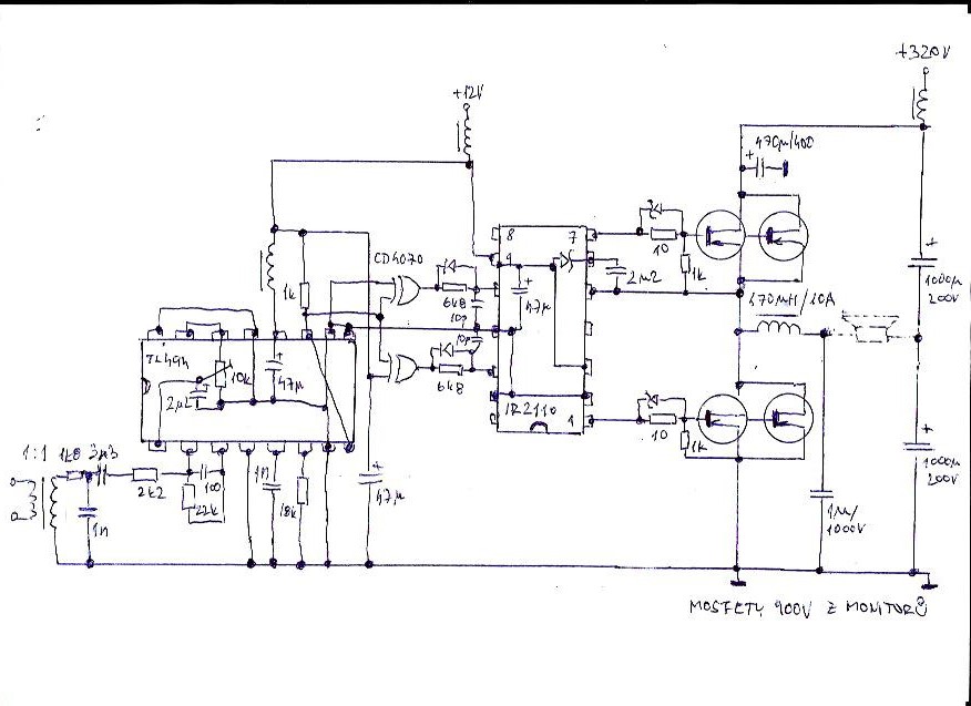

Zapojíš to třikrát a každý výstup zapojíš na jednu fázi motoru a do vstupů zapojíš sinusový generátor 150mV, aby na výstupu bylo plné napětí a ještě to nechrchlalo ( zjistíš to sluchátkem) Trimrem 10k se nastavuje střída na 1 : 1 aby to nechrchlalo.
Aby se motor točil a měnil otáčky, potřebuje na svorkách sinusové napětí 1Hz až 100Hz, proto do každého vstupu pusť signál posunutý o 120 stupňů do kruhu ( jeden fázovací článek s OZ posouvá o 60 stupňů a dva za sebou o 120 stupňů ) Přehozením dvou fází se změní směr otáčení motoru. Kdybys neměl mosfety, dá se to předělat i na SU169, kterých je hodně, ale je to složitější.
Když místo sinusového generátoru pustíš hudbu a na výstup reprák zapojený mezi kondy, máš D zesilovač. Do můstku ho nezapojuj, i tak to dává kilowatt. Reprák se nevypoukne, je zapojený mezi kondy a při poruše se to stejně prorazí celý a zkratuje.
Na jednu fázi potřebuješ jeden PC zdroj a aspoň dva monitory ( jeden mosfet je ve zdroji a v 21 palcovém jsou dva mosfety v HV ) a štěnici IR2110 a CD4070 - hradla EXOR. Pro motor přidej na napájení, pro zesilovač spíš uber. 320V leze v PC zdroji za kondama, pro motor tam dej zvyšovač s mosfetem a špulkou. ( Špulku do série s 320V a mosfet ji zkratovává na zem a za diodou je na kondu zvýšené napětí , z výstupu vazbu do TL494 jako regulace napětí + proudový škrtič z odporu v Source mosfetu)
Vstupy zesilovačů odděl trafama 1 : 1 protože je to galvanicky spojené se sítí, pro regulátor motoru tam trafa nedávej, motor by se nemoh točit moc pomalu ( pod 15Hz, 3000 otáčkový by nemoh pod 900 ot min mínus něco skluz ) ale celé to musí mít krytí.
Jedna motorová fáze frekvenčního měniče, nebo D zesilovač.jpg- (111.13 KiB) Staženo 160 x
Pro motor zaveď zpětnou vazbu přímo z výstupu ještě před tlumivkou. U zesilovače je to jedno, reprák je stejně zapojen mezi kondy a mírná nesymetrie tak nemá vliv. Mosfety dej z monitorů, nejvhodnější jsou 2SK1544, je jich dost, jsou tlusté a mají srovnatelný úbytek jako KD503 v saturaci na 20A. Nebo i jiné, třeba 2SK1358, těch je taky dost.
