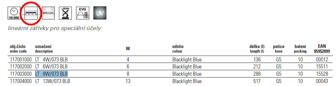

Zářivky bych koupil Narva LT 8W/073 BLB a teď nevím, jak je budu startovat. Všude píší, že se musí použít elektronický předřadník. Ale v katalogu mají schématickou značku elektromagnetické tlumivky - viz obrázek. Tak jsem volal do firmy NBB Bohemia a ten obrázek je prý chyba, musím podle nich použít předřadník (cena okolo 500 Kč/kus). A kdybych přeci jenom chtěl použít tlumivku (podle obrázku) pro 2x8W zářivky zapojené do série, tak že musím mít tandemové startéry.
Nemáte někdo zkušenosti s těmito zářivkami?
Musím mít pro zářivku T5 8W opravdu předřadník?
Když bych zkusil startovat pomocí klasické tlumivky 2 zářivky do série, musím mít tandemové startéry?

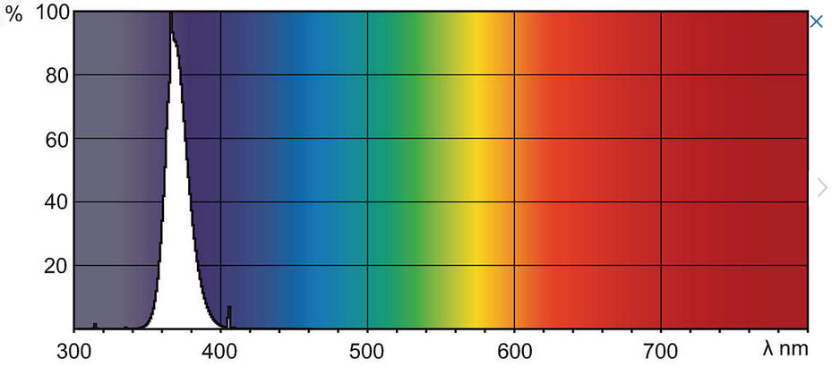

Tak jsem si vybral Narvu LT 8W/073 BLB (obj. číslo 117003000), vlnová délka viz obrázek, cena okolo 100 Kč/kus.

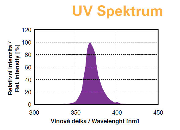

Podobné zářivky dělá i Philips, ale cena je dost vysoká (okolo 400 Kč/kus), typ 8W BLB T5, obj. č. 927801000801, vlnová délka viz obrázek.
Obě zářivky mají maximum výkonu okolo 370nm, což je myslím si odeální (třeba sprej Positiv od Elchemca má největší citlivost od 330 do 420 nm).

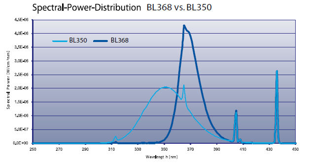

Edit - už vím, Štefan použil trubice SYLVANIA Blacklight F8W/T5/BL350.
Přikládám i jejich spektrální charakteristiku.

UV Philips.jpg- (45.93 KiB) Staženo 185 x
UV Narva.jpg- (40.64 KiB) Staženo 215 x
UV Sylvania.jpg- (35.42 KiB) Staženo 195 x
